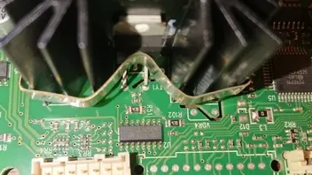

    Delonghi perfecta Cappuccino. 5500. Und die heizt ewig auf. Allgemeine Störung
    [size=12]hallo habe mich die Tage im forum angemeldet. Und so einiges gelesen.Und zwar habe ich ne delonghi perfecta Cappuccino. 5500. Und die heizt ewig auf und dann kommt die Meldung allgemeine Störung. Habe dann nach einigem lesen herausgefunden das der thermoblock defekt sein könnte. Also habe ich einen neuen verbaut inkl Überthemperatur Sicherungen. Aber leider immer noch die gleiche Meldung. Was könnte da noch defekt sein.Könnten Sie mir evtl wer weiter helfen? Mfg [/size]

    ja habe ich bei dem neuen Thermoblock Werte sind mit angeklemmten Leitungen 54 Ohm die alten Überthemperatur Sicherungen hatten keinen Durchgang, aber die neu verbauten. Nach dem Einbau heizte er auch extrem auf beim einschalten. Was mir ein wenig zu viel war da hab ich den Stecker gezogen. Und gewartet. Nach dem abkühlen. Wieder rein und an. Aufheizen ewig und dann wieder allgemeine Störung.

    Und deswegen wechselst du den kompletten TB aus? Die Übertemperatursicherungen gibt es auch einzeln. Da diese vermutlich schon wieder ausgelöst haben, sollte der Triac TY2 auf der Leistungselektronik hin sein: https://www.kaffee-welt.net/shop/index.php…AC-BTB16-700BW/

    • Danke euch schon mal.Ja leider Thermoblock hab ja nicht viel Ahnung. Also am besten zuerst mal einen neuen Triac ein Löten?

    Danke. Schon bestellt mir ist nur aufgefallen das es da zwei gibt. Und da steht aber TY 6 BZW TY 1. Und bei der TY 2 sieht auch anders aus wie der vom dem link.

    Da ist schon eine neuere Leistungselektronik, da sollte es der TY6 sein. Soweit ich mich erinnere, ist das der gleiche Typ wie der TY1, aber du musst zwingend wieder die braune Isolierfolie hinter dem neuen Triac montieren.

    also erledigt aber ohne Erfolg. TY 6 getauscht, zwei neue Überthemperatur sicherungen 192 Grad. Eingeschaltet. Es heizte recht schnell auf, aber ehr extrem. Ich mich schon gefreut. Sie spülte, was sie vorher nicht tat. Noch mehr gefreut. Und dann auf einmal wieder die Meldung allgemeine Störung. Und wieder die Sicherungen durch. Ich verzweifle bald.
