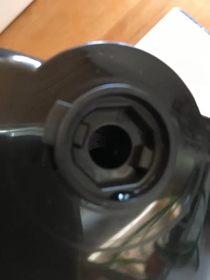

    Nach mehr als 11 Jahren als zufriedene Besitzer einer ESAM 6600 haben wir uns Mitte Mai eine ESAM 6850 gekauft, diese wird exklusiv von Mediamarkt/Saturn verkauft und ist mit Ausnahme des Behälters für die heiße Schokoladenzubereitung und einer Taste identisch mit der ESAM 6900.
    Nach gut 4 Wochen lässt ich der Milchschaumregler nicht mehr komplett aus dem Milchbehälter entfernen( siehe Foto). Bei der Reinigung sollte er abgezogen werden und ausgespült werden, das habe ich genau nach Anweisung gemacht. Ich fahre 20 km zum Mediamarkt wo die Maschine gekauft wurde, der schickt den Deckel ein und ca. 10 Tage später bekomme ich einen komplett neuen Milchbehälter zugeschickt. Genau 5 Tage später dasselbe Problem. Beim Abziehen des MIlchschaumreglers wieder dieselbe Optik.

    Die Begeisterung wurde allerdings am 20.06. getrübt….denn der Milchschaumregler (D2) kam nicht wie sonst bei der täglichen Reinigung komplett heraus, sondern ein Teil blieb im Deckel hängen.
    Am 21.06. also zum Media Markt, im nicht ganz nahe gelegenen Limburg……dort nimmt eine Mitarbeiterin die Reklamation auf, hat aber keinen Ersatzdeckel vorrätig, sehr ärgerlich, denn wir nutzen die Maschine fast ausschließlich um Cappuccino zuzubereiten. Ich reklamiere auch, dass das Milchansaugrohr deutlich zu kurz ist und immer große Milchmengen im Behälter zurück bleiben.
    Am 01.07. trifft dann der sehnlichst erwartete Ersatzbehälter ein. Insgesamt 4 Mal habe ich seitdem den Milchschaumregler aus dem Deckel gezogen zur Reinigung. Heute die endgültige Ernüchterung…..Wieder dieselbe Optik. Eine genaue Inspektion des Teils, was noch herausgezogen werden konnte ergibt für mich ganz klare Qualitätsmängel ( und/oder Konstruktionsmängel)
    Meine Rückfrage beim Media-Markt ergibt, dass das Ersatzteil von der Firma F. geliefert wurde.
    Dort teilt man mir mit, dass man mir selbstverständlich einen komplett neuen Deckel zugeschickt hat, ich hatte schon den Verdacht, es sei ein repariertes und jetzt wieder defektes Teil.
    Im Übrigen war das Milchansaugrohr im neu gelieferten Behälter von perfekter Länge, sodass nur noch marginale Reste im Behälter verbleiben.

    Anbei noch Aufnahmen des Milchschaumreglers, mit meiner Meinung nach deutlich zu erkennenden Qualitätsmängeln, die kleinen „Flügelchen“ sind deformiert und am Rand hat das Plastik bereits Abnutzungsspuren ( nach 5 Tagen Benutzung und viermal Herausnehmen zur Reinigung??…und NEIN, ich habe nicht in die falsche Richtung gedreht, sondern mich exakt an die Anweisung gehalten….)

    UPDATE 12.09.2017
    In der Zwischenzeit ist mir das Gleiche auch beim dritten Milchbehälter passiert, allerdings waren hier die "kleinen Flügelchen" noch recht gerade und es ist mir gelungen das Teil wieder zu fixieren. So hält es jetzt seit 4 Tagen wieder.
    Ich benutze nur Bohnen aus kleinen Kaffeeröstereien, dabei hat sich wohl etwas im Mahlwerk verklemmt, der kompetente Servicemitarbeiter gibt mir Tipps und ich kann das Problem zu Hause lösen, ohne die Maschine einzuschicken.
    UPDATE 11.01.2018
    Vorgestern kam mir wieder nur das halbe Teil des Milchschaumreglers heraus, als ich die Maschine säubern wollte, ich konnte das Teil aber wieder einsetzen, heute das endgültige aus...
    Der dritte Deckel ist unbrauchbar. :1f622:
    Optisch kaum ein Unterschied zu den bereits eingestellten Aufnahmen, nur die kleinen Flügelchen sind nicht ganz so verbogen.

    Bei mir das gleiche Problem :/ Davon abgesehen, dass der Drehregler eh extrem schwergängig ist, soll er bei jeder Reinigung abgezogen werden. Nach dem ersten Tausch habe ich dies deutlich seltener getan, nun ist er aber wieder entzwei. Das ist für mich eindeutig ein Konstruktions- bzw. Materialfehler und extrem ärgerlich!

    Ich empfehle den Dreh Regler der Esam 6900 immer dran zu lassen, dann hat man damit kein Problem. Und ja man kann den Milchbehälter super ohne das entfernen reinigen, ich lege meinen Deckel immer ein und kenne das Problem daher nicht.

    Mein geklebter Drehregler hält immer noch :1f600: , obwohl ich ihn täglich abziehe. Bin erstaunt über einen solch offensichtlichen Konstruktionsfehler.

    Habe seit 2 Wochen meine per Garantie neu bekommene Karaffe im Einsatz und was soll ich sagen: Sie haben die Konstruktion nachgebessert!
    Der Drehregler ist nun angenehm leichtgängig, fast schon zu sehr :D Er lässt sich außerdem super problemlos aus dem Deckel ziehen, somit sollte das jetzt womöglich tatsächlich meine letzte Karaffe sein.
