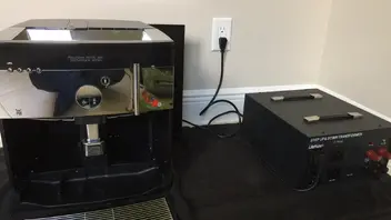

    Liebe Kaffee-Welt
    Ich verzweifle bald an meinem Problem mit meiner WMF 1000 pro und hoffe ihr könnt mir helfen:
    Zu glauben oder nicht, ich habe es tatsächlich geschafft, die schwere Maschine bis in die USA zu transportieren, denn auch nach meinem Umzug wollte ich nicht ohne meine geliebte Kaffeemaschine sein. Nun musste ich ewig warten, damit endlich der richtige -nachdem zweimal der falsche gekommen war- Transformer eingetroffen ist.
    Ja, das Ding ist halb so groß wie die Kaffeemaschine und ich habe zur Sicherheit einen bis zu 15.000 W genommen.
    Nun war ich ganz fröhlich und glücklich und wollte endlich die Kaffeemaschine anstellen, aber sie spielt nicht mit.
    Sie geht zwar an, will sofort eine Entkalkung durchführen, aber es kommt keinerlei Wasser aus dem Auslauf und nach einigen Minuten sagt sie dann auch Durchflussfehler.
    Bitte, bitte, bitte, können Sie mir helfen? Ich habe schon das gesamte Internet durchforstet, ich konnte aber nichts finden. Die Pumpe ist ziemlich laut und klingt als wäre da eventuell Luft drin.
    Ich habe ein Video gemacht und wollte es anhängen...., bin totaler Forumsneuling.
    Ich hoffe, Ihr könnt mir helfen!!!!❤️❤️❤️
    Ganz herzliche Grüße aus Florida,
    Anja

    Hallo Anja, der Transormator sollte die Netzspannung der USA von 110/120 Volt 60 Hertz in 230 Volt 50 Hertz umwandeln können.

    Der Transformer ist nicht die Ursache für den Durchflussfehler. (abgesehen davon, dass er völlig überflüssig ist, weil die Maschine sich softwareseitig auf Betrieb mit 110/120V umschalten lässt)
    Quote from Anja1MD
    Ich würde versuchen, mit einer großen Injektionsspritze Wasser in den Stutzen im Tankraum zu presssen, bis die Pumpe das Wasser ansaugt. Falls das nicht hilft, würde ich die Bodenplatte im Brühgruppenraum rausnehmen und die Hydraulik manuell mit Wasser befüllen (auch wieder mit großer Spritze).
    Lieber Heinz
    Tausend Dank erstmal!!!! Das werde ich gleich versuchen.
    Ich hatte damals bei WMF gefragt und die Antwort erhalten, dass eine automatische Umschaltung auf 110 V nicht möglich und daher ein Transformer notwendig ist. Tolle Info. Naja, nun habe ich ihn, gehen wir auf Nummer sicher.
    Wenn ich von außen hinten am Wassertank in das kleine Ventil drücke, kommt sofort Wasser, aber irgendwie kriegt die Pumpe es nicht.
    Also dann unter der Brühgruppe den Boden aufschrauben und die Pumpe von dort aus befüllen. Klingt logisch, hoffentlich ging ich die richtigen Stellen dort. (Habe da ja noch nie rein gesehen.)
    Ich würde dir auch das Video schicken, aber ich weiß leider nicht, wie ich es hier anhängen kann.
    Trotzdem, zunächst vielen, vielen Dank, ich werde deine Anweisung erst mal befolgen und sofort Bescheid geben wie es aussieht. Danke, danke, danke!!!!
    Liebe Grüße,
    Anja
