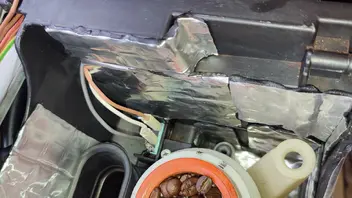

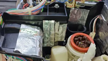

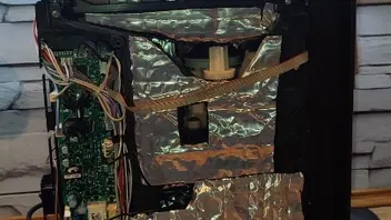

    ich brühe jetzt auch mal meine Erlebnisse und kleinen Soundmods an meiner ESAM 5500 auf. :1f60e:
    Die Maschine habe ich tatsächlich vor drei Jahren von meinem Nachbarn, der sie zum Sperrmüll geben wollte. Menschen gibts.........
    Nach einer gründlichen Reinigung, Entkalkung und Pflege der Dichtungen mit Silikonfett, hat sie seither tadellos gearbeitet.
    Für einen besseren Klang habe ich ihr eine neue Pumpe spendiert. Jetzt leiser und wieder korrekte Mengenausgabe.
    Den eigentlichen Wurf habe ich mit Alubutyl erreicht. Das ist ein Material, das im KFZ Bereich zur Schalldämmung und Vibrationsvernichtung verwendet wird.
    Damit habe ich die Rückseite von innen und den Schacht des Mahlwerks sauber beklebt.
    Der untere Teil des Bohnenbehälters auf der Außenseite ist jetzt auch beklebt und der Deckel ebenfalls.
    Das Material ist nur ca. 2,5 mm stark, bewirkt aber wahre Wunder.
    Durch die Klebearie ist das Pumpengeräusch nochmals leiser geworden und das Mahlwerk schnurrt nun superleise.
    Kann das Zeug nur wärmstens empfehlen.
    P.s.: Hier noch die Fotos zu dem Projektchen. Sieht vielleicht etwas "endzeitmäßig" aus, wirkt aber.
