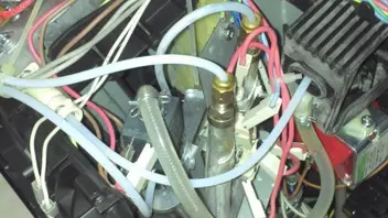

    hoffe auf gewissen Rat oder die eine oder andere Erfahrung damit, da ich nichts in ein Forum finde mach ich mal das Thema mal auf ;D
    3 mal jetzt die Kupplung getauscht und jedes mal 5. mal Verwendet ca und Milch geht nicht mehr und die Kupplung wird sogesagt Grau und so n Pfropf Schwarzes Plastik (nehm ich mal an) im Wasser danach wenns wider defekt ist
    (neue Kupplung wird nach 4-5 mal hell/Grau + Schwarzer Klumpen in Wasser und dann zieht es keine Milch mehr)
    PS: Delonghi Support meinte zu heiß kann es nicht werden (meine Vermutung) eher eine Verengung durch Kalk...
    danke für jeden Ansatz :D

    Habe ich bisher noch nicht gesehen. Kann man diesen grauen Belag abkratzen? Schwarzer Klumpen mal ein Foto?

    wo ist der schwarze Klumpen (Propf) genau? (Hab das nicht ganz verstanden.)
    Ich tippe auch auf zu heiß. Kupplung löst sich dann wohl leicht auf.
    Mach mal ein Foto von der Dampfheizung ob die schon verzogen ist von der Hitze...

    Sieht für mich so aus als ob der vordere O-Ring an dem dicken Rohr zu klein ist. Dadurch kommt vermutlich Milch zwischen die O-Ringe und wird ans Rohr gebacken.
    Nimm mal einen dickeren 1. O-Ring und berichte.
    Gruß Gerhard.

    danke schon mal für die schnellen antworten, das helle ist der Kunststoff selber habe daneben eine neue Kupplung gehalten, der Plastikklumpen war in der Schale nach Heißwasserbezug und eben danach war kein Milch ansaugen möglich
    (so ein kleiner schwarzer faseriges etwas) war jetzt bei jeder neuen Kupplung so.
    Wegen der Dichtung ist eigentlich Original Ersatzteil mit Dichtungen... denk des sollte passen :D
    PS: Widerstände passen soweit, Sensoren und Sicherungen auch ok
    gruß Nico

    könntest du ein genaueres Foto von der Dampfheizung nachschieben? Super wäre von schräg links oben.
    Ich glaube die ist verzogen.
    Danke

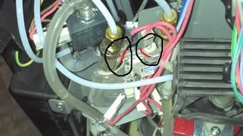

    meinst du so?

    ja so ungefähr. Im 2ten Bild erkennt man, wie verzogen die Dampfheizung ist.
    Ich habs mal versucht kenntlich zu machen. (Im Bereich der roten Striche sieht man wie das Blech sich zusammengezogen hat. Da müsste normalerweise Luft dazwischen sein. Zwischen dem Blech und den Heizungsanschlüssen. (Schlecht zu erklären)
    Die Frage ist jetzt, warum ist es zu heiß geworden.
    ICH würde wie folgt vorgehen:
    -Maschine entkalken
    -Dampfheizung + Temperaturfühler tauschen
    -Neues Kupplungsstück für Milchkanne
    testen
    Das wäre in meinen Augen das mindeste was zu tun ist...
    Obelix
  • Cradiz
    5
    • August 17, 2017 at 9:48 AM
    Hi Obelix,
    danke der Hinweis war Gold wert :)
    Nur für meine Neugier: wie kann sich die DH so extrem verziehen und wie kann dabei zu viel Hitze entstehen?Oo
    aber wenn man es Vergleicht wird es Vorstellbarer dass das so nicht gesund aussieht :D
    nochmals vielen dank, jetzt macht sie es so wie es sein soll!
