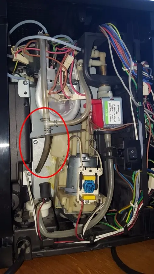

    Hallo Kaffee-Welt Community!
    Ich habe vor 2 Wochen eine wunderschöne DeLonghi ESAM 5500 geschenkt bekommen. Leider habe ich sie auch nur bekommen weil sie "wenig Kaffee" rauslässt. Ich habe zudem bemerkt, dass beim Spülvorgang sowie beim Zubereiten von Kaffee (viel?) heißes Wasser in die Auffangschale gelangt. Nach langer Recherche im Internet und viel Schrauben habe ich herausgefunden, dass das Wasser durch einen Schlau zur Auffangschale gelangt (Siehe Foto).
    Wisst Ihr zufällig für was dieser Schlauch gebraucht wird, bzw. was dieses Verhalten erklären würde?
    Ich bin sehr motiviert mehr über meinen (oder generell) KVA zu erfahren und das Problem dadurch lösen können.
    Ich hoffe ich konnte den Fehler gut genug beschreiben und freue mich über jede Antwort.
    Ach ja, ich habe noch die Dichtungen gewechselt.
    Gruß Nickes

    Hallo, der Schlauch kommt vom Überdruckventil an der Pumpe. Ich denke das eine Verstopfung/Verkalkung am oberen Brühkolben vorliegt.

    Danke für die schnelle Antwort.
    Soll ich dann eine Art Entkalkungsvorgang am Brühkolben vornehmen, wie z.B. in [1]?
    Oder gibts da noch andere Dinge, die dem Brühkolben gut tun würden (Ausbau, etc.).
    [1] https://www.kaffee-welt.net/index.php/Thread/13-Entkalkung-des-oberen-Brühkolbens-zusätzlich-zum-Standardentkalkungsprogramm-emp/
    Gruß Nick

    Wenn noch etwas durchgeht kannst du es mit Entkalen des oberen Brühkopfs versuchen, ansonsten ausbauen und revidieren. Die Brühgruppe wäre auch ein Ansatz.

    So, tut mir Leid für die späte Rückmeldung. Habe die Maschine mit einem Dugol Swiss Espresso Entkalker (roter Deckel) entkalkt. Mehrmals durchgespühlt, doch das Resultat ist der alte Zustand. Gibt es weitere mögliche Ursachen? Wie z.B. falsche Dichtungen?
    Ich konnte mich noch erinnern, dass der "schwarze Schlauch" am Brühkolben bei der ersten Untersuchung sehr schutzig war. Wäre dies auch ein Anhaltspunkt?
    Als Informatiker benutze ich sogenannte Debugger um den Fehler im Code zu finden. Ich weiß dass das hier eine ganz andere Liga ist, aber gibt es ähnliche Methoden (z.B. das Testen von Widerständen) um den Fehler zu identifizieren?
    Nichtdestotrotz danke ich für die bisherige Hilfe.

    In diesem Fall ist gaz einfach das 3-Wegeventil verschlissen, da ist der Ventilsitz ausgeschlagen. Hier eingehend erklärt: 3-Wege-Solenoid (MV-) Ventil
    Auswechseln und gut is.

    @Sebastianw danke, ich habe den Thermoblock revidiert, doch das hat Problem nicht gelöst. Ich habe nach dem Tipp von @bullenduzer und @Stefan das MV-Ventil aus- und auseinandergebaut. Es war etwas verschmutzt. Ich werde wohl ein neues Ventil kaufen müssen. Da ich die Forenregeln jetzt gerade nicht im Kopf habe, frage ich mal vorerst nicht wo mein das Ventil kaufen könnte/sollte.
    Was hat da das Wasser überhaupt an dem Ventil verloren? So wie ich das sehe führt ein Schlauch Richtung Milchbehälter(?), den ich ja eigentlich nicht benutze. Verstehe ich es richtig, dass während dem Spülen/Kaffebrühen Druck beim Brühkolben ensteht und, da das MV-Ventil nicht richtig schließt, das Wasser durch den Druck teilweise durch den Überdruckschlauch fließt. Das würde zumindest erklären, warum wenig Kaffe ausgegeben wird.
    Korrekt :1f44d:

    Okay, gestern habe ich ein neues Solenoid-Ventil im örtlichen Kaffeeladen gekauft. Neues Loch gebohrt und dann gleich eingebaut. Und siehe da: ES FUNKTIONIERT.
    Es fließt kein Wasser mehr über die Überdruckschläuche und aufgrund dessen wird mehr Kaffee ausgegeben. Der Kaffeeauslauf zickt noch ein wenig rum, aber ich bin sicher, dass ich das hinbekomme.
    Ich danke euch allen vielmals.
