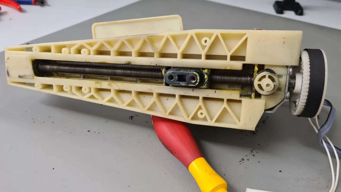

    Habe den KVA geöffnet und die Spindelmutter ist definitiv hinüber. Die ganze Einheit sieht allg. nicht mehr so gut aus, aber wen wundert's bei 5000/Jahr und einem stolzen Alter von über 10 Jahren. Siehe Foto unten
    Nun zu meinen Fragen:
    1. Wonach hört sich das für euch an? Ich tippe darauf, dass Riemen/Spindelmutter ein Folgeschaden mindestens eines defekten Reed-Endkontaktes ist.
    2. Sollte man hier gleich die ganze Antriebseinheit incl. Reedplatine austauschen (70€) und die Mikroschalter (2x3,90€) oder nur Reedplatine, Mikroschalter, Spindelmutter (was es für um die 20€ als "Reparatursatz" gibt).
    3. Wie komme ich aus diesem Modus wieder raus? Beim "Reset 1" blinken die drei Tasten: 1 Tasse, 2 Tassen, Dampf mehrmals hintereinander auf, worauf sich die Maschine abschaltet. Beim Reset 2 ist nach Spannungslos schalten des KVA wieder das beschriebene Lauflicht zu sehen, dessen Bedeutung mir nicht ganz klar ist.
    4. Wo finde ich den unteren Mikroschalter? Mir ist nicht ersichtlich, wie die Maschine weiß, wann sie unten ist. Dass er das nur über die Reedplatine macht, kann ich mir nicht vorstellen.

    2. Antriebseinheit ist eigentlich nicht mehr wirtschaftlich bei dieser Maschine. du bekommst eine überholte ESAM mit dem neuem robusten Thermoblock für ca 130 Euro. Also würde ich nur die Spindelmutter tauschen
    3. Kann sein, dass du da nur wieder rauskommst, indem du die Platine mit einem PIC-Programmer zurücksetzt
    4. der untere Endschalter sitzt an der Antriebseinheit hinterm Motor

    Edit: Der untere Schalter tut seinen Dienst, wenn ich das verfahrende Teil in die untere Endlage schiebe (behaupten zumindest das klickende Geräusch und das Multimeter). Dann muss der obere Schalter beim Brühkolben defekt sein. Den hatte ich damals nicht mitgetauscht, da wir zu geizig für die komplette Einheit aus Thermoblock und Brühkolben waren. Wenn wir nun irgendwie (dauerhaft) aus dem Lauflichtmodus rauskommen, bestell ich Ersatzteile. Ansonsten verkloppen wir die Maschine incl. Problembeschreibung für kleines Geld oder entsorgen sie direkt.
