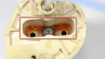

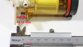

  • PeWa
    aus KA-Baden
    58
    676
    • November 3, 2017 at 10:39 AM
    Hallo Richard, schau mal hier.
      • 86.56 kB
      • 815 × 725
      • 136.56 kB
      • 879 × 899
    Gruß Peter
    2008 bis 01/2013 ESAM 3300
    ab 02/2013 ESAM 3550
    ab 09/2017 ESAM 6750
    ab 01/2023 ECAM 23.420
    ab 04/2023 ESAM 6600
  • richard32
    96
    • November 3, 2017 at 10:22 PM
    Danke an Maze und Peter !
    Die 12mm sind schon mal eine Hausnummer.
    Prüfe den korrekten Einbau kommende Woche und berichte dann.
