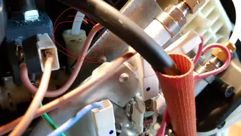

    ich habe ein Problem mit meiner ca. 4 Jahre alten ECAM 23.450. Nachdem ein Druckschlauch explodiert ist habe ich das untere Magnetventil und natürlich den geplatzten Schlauch ausgetaucht. Danach gab es zunächst keine Probleme mehr. Ca. 2 Monate später funktionierte der Milchschäumer nicht mehr. Die Milch wird ca. zur Hälfte der Milchröhre angezogen, aber schafft es nicht bis oben. Milchschäumer sowie die komplette Kupplung habe ich ersetzt, aber ohne Erfolg. Manchmal steht im Display "zu Fein gemahlen", nachdem ich auf die Cappuccinotaste (doppelt) drücke. Beide Ventile klacken, wenn ich sie im Servicemenü ansteuere. Bei der Milchschaumzubereitung kommt Wasserdampf aus der im Bild markierten Kupplung. Was genau macht das obere Ventil? Einer der Anschlüsse hat ja einen Stopfen und die beiden Schläuche sind über den Konnektor direkt verbunden. Kalk sollte eigentlich kein Tema sein, alle Schläuche und Bauteile konnte ich leicht "Durchpusten". Die Wasserhärte hier beträgt nur 3,5 dH und ich entkalke die Maschine trotzdem relativ häufig.
    Hat jemand eine Idee?

    Schau dir mal die 2 Wege Magnetventile an.
    Zu Fein gemahlen bedeutet, irgendwo kommt zu wenig, oder kein Wasser.
    Auch wenn das Magnetventil klackt, kann es sein, das dieses mechanisch nicht komplett öffnet und schließt.
    Normal wenn der Schlauch platzt ist das 3 Wege Magnetventil defekt.
    Wie hört sich die Pumpe an?

    Die Pumpe klingt beim Heißwasser normal, beim Milchschaum aber so, als würde sie gegen einen Widerstand pumpen. Da das 2 Wege Ventil neu ist und Wasser an einem Schlauch des 3 Wege Ventils austritt, werde ich das tauschen.
    Es sammelt sich auch sehr viel Wasser im Auffangbehälter. Kann das damit zusammenhängen?

    Mist....Das 3-Wege-Ventil habe ich getauscht, aber der Fehler ist weiterhin da. Die Milch wird nur zu ca. 3/4 das Ansaugrohr hochgesaugt.

    Sieht die Milchschaumkupplung noch gut aus?

    Ja, die komplette schwarze Kupplung samt Dichtungen und der komplette Milchaufschäumer sind neu.

    Dann bleiben ja nur noch der obere Brühkolben und die Pumpe.

    Ich bin endlich dazu gekommen den Brühkolben bis zur letzten Schraube/Dichtung auseinanderzunehmen und zu reingen. Für knapp 8000 Kaffee und 500 Cappuccino (laut Anzeige) sah er bis auf nen bisschen Kaffeesatz aus wie neu. Es waren keinerlei Verkalkungen o.Ä. zu sehen. Alle Anschlüsse, Schläuche, Röhren und sonstige flüssigkeitsführende Teile waren sauber.
    Leider hat die ganze Aktion nichts gebracht. Der Milchschaum schafft es weiterhin nicht die Röhre hoch und im Wassersammler unter dem Tassenrost sammelt sich extrem viel Wasser.

    Wenn das 3 wege mv neu ist, kann es normal nur am oberen Brühkolben liegen. Haarrisse, Dichtung etc.
