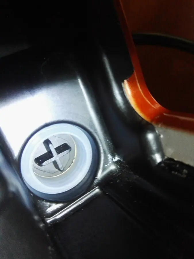

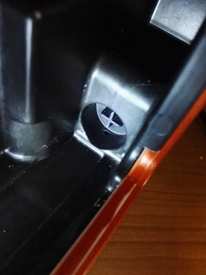

    [color=#0000CD]Moin Stefan,
    Messen geht so nicht. Mit der Schublehre kommt man da nicht rein.
    Was anderes hab ich nicht.
    Interessante Fotos, mal schaun ob Dir was auffällt
    [/color]
    [color=#0000CD]Mich wundert, das kein Wasser ins Gehäuse läuft? Auf jeden Fall geht der Tankstutzen relativ streng rein.
    Also sitzt die Dichtung eigentlich gut. Trotzdem schleicht sich Wasser dran vorbei. Wenn auch langsam.
    Ich werde jetzt die Rückwand abschrauben und die Kupplung von innen/hinten genau ansehen.
    Bis dahin Gruss, Rocka[/color]
  • Rockabilly
    152
    • December 15, 2017 at 10:00 AM
    Sehr witzig vor ein paar Minuten. Ich habe etwas Silikon auf dem Finger verrieben und bin dann
    damit einmal herum über die Lippendichtung gefahren.
    Siehe da, kein Wasserauslauf mehr. Trotzdem denke ich, dass kann nicht die Dauerlösung
    sein.
    Könnten auch an den Fertigungstoleranzen der Lippendichtungen liegen, wenn da was undicht ist.
  • supertramp
    8
    145
    • December 15, 2017 at 11:44 AM
    Kanns sein, dass du auch Gras wachsen hörst? :1f609:
    Das ist eine 3fache Lippendichtung. Dann müsste das Loch im Gehäuse
    oval sein, bevor das Wasser da vorbei kann.
    Sobald der Tank bewegt wird, ist schon alles nass, was logisch ist.
