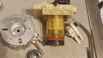

    ich habe ein grosses Problem mit unserer Delonghi.
    Angefangen hat es damit dass sie keinen richtigen Milchschaum machte..
    Habe nun mittleweile Brühkopf, beide Magnetventile, Dampfheizung, Durchlaferhitzer, Pumpe ausgetauscht.
    Die Kafeezubereitung funktionert einwandfrei.
    Bei Warmwasser drückt er das ganze Wasser unten in den Behälter.
    Dampf will er mittleweile garnicht machen...der Text bleibt ewig im Display stehen...
    Video
    Hoffe einer der erfahrenen Experten kann mir helfen. :2753:
    Vielen Dank im Voraus

  • SpanierHH
    77
    1,200
    • February 3, 2018 at 9:08 PM
    Bist du sicher, du hast den oberen Brühkolben getauscht? Das sieht nämlich sehr nach deinem Problem in Video aus.
    Und wenn die Pumpe nicht richtig anläuft, ist bei den Modellen oft das Thermostat das Problem.

  • jup
    42
    • February 3, 2018 at 10:29 PM
    Quote from SpanierHH
    alles auf dem Bild ist getauscht!
    welches Thermostat genau meinst du?
    Im Video ist erst Dampf und dann Heisswasser..
