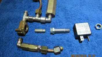

    Was ich bisher offen habe ist gut durchgängig und frei, ausser das Magnetventil. Das öffnet nicht mehr.
    Gut gesäubert, kein Durchfluss.
    Mit der Artikel Nr. finden sich einige Quellen, beim günstigen MV shop habe ich das Ventil in den Warenkorb.
    Zur Auswahl stehen die üblichen techn. Parameter, plus:
    Dichtkit für Spule, montiert: Nein - Ja, plus 10,59 € was ist das denn besonderes für den Mehrpreis?

    Die 1/8 Zoll Verschraubungen zum Ventil, auch Expansionsventil, sind die nur reingeschraubt und damit dicht?
    Oder ist da etwas zum Dichten verwendet? Der Überwurf zu den Kupferrohren ist ja konisch, da braucht es denke ich nichts.
    Auf dem Foto habe ich den Anker verkehrt herum hingelegt.

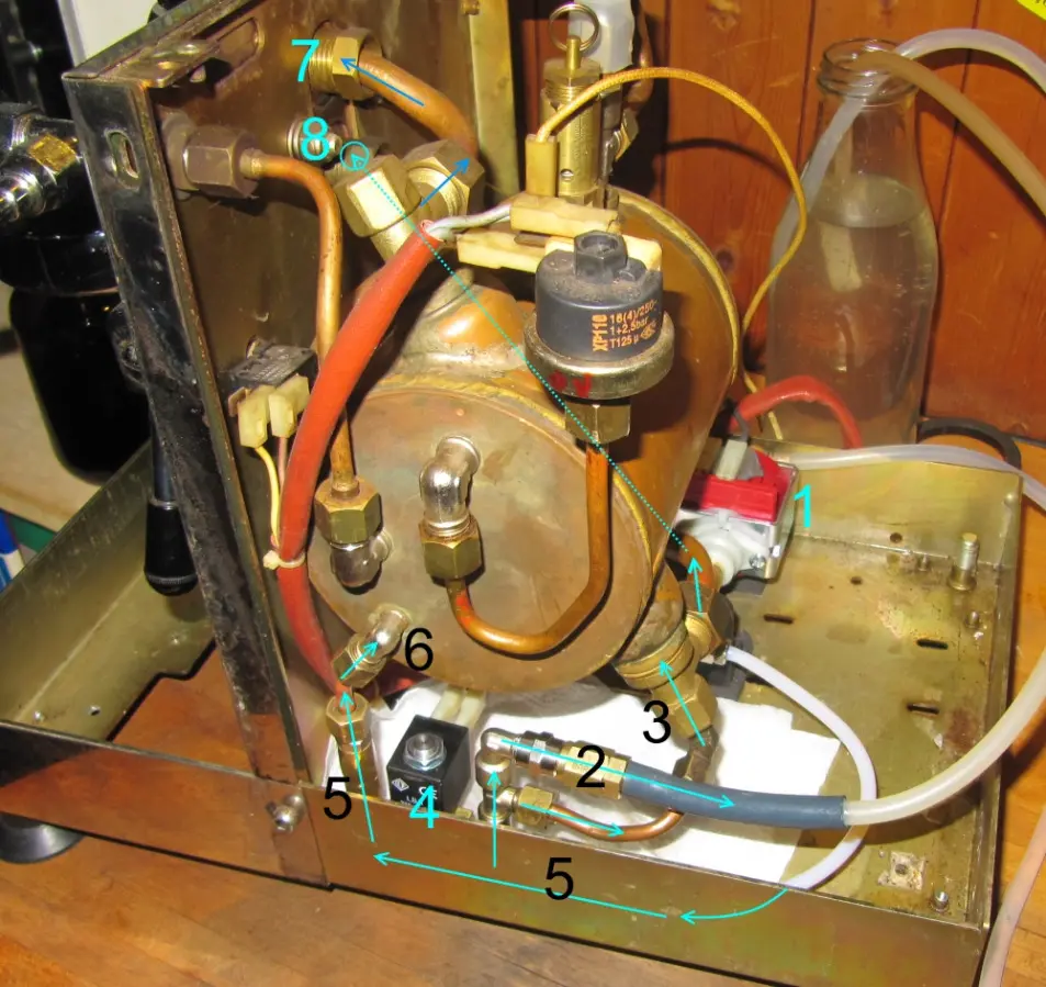

    Ich versuche gerade hinter die Wege zu kommen wo und wann das Wasser läuft.
    1 Ulka
    2 Überdruckventil, Schlauch geht in den Tank
    3 Eingang Kessel für / zu ... ?
    4 Magnetventil
    5 2x Rückschlagventil ?
    6 Eingang Kessel Nachfüllung?
    7 Brühgruppe oben
    8 Brühgruppe unten von 3 seitlich kommend
    Liege ich damit richtig, oder kann jemand ergänzen?
    Danke und Tschö

    Die Dichtung dürfte bei dir im Ventil eine untergeordnete Rolle spielen, V(iton) passt gut, ist nur etwas zu hochwertig.
    Bei Espresso X X L gibt es das ODE unter Bestellnummer 11 200 12 für >31 Ocken.
    Liste passt soweit ich das grob überblicke.
    Hatte mich drüben in GAST schon gewundert das nichts mehr kam, gut dass du verlinkt hast.
    Pumpe pumpt kräftig und beständig, aber zurück in deine Flasche? -> Bypass defekt oder falsch montiert, falsch eingestellt oder es ist etwas im Weg.
    Wo läuft das Wasser hin, tritt es aus der Brühgruppe aus? -> Dauerfüllung des Kessels weil Elektronik defekt -> wieder Espresso X X L Artikel 50 34 940 (evtl. zu neu, nicht kompatibel zu deiner Maschine) oder den Trafo überprüfen und ersetzen. (linke Hände bei Elektrik, dann einen Elektroniker suchen)

    Ist erledigt, neues Magnetventil drin, Maschine läuft und ist gekauft.
    Wollte jetzt nur pauschal hinter die ganzen Leitungen kommen, für die nächste Rep.
    Der Teil, den ich anscheinend richtig interpretiert habe:
    Magnetventil 4 ist gereinigt, öffnet aber nicht den Weg zum Kessel befüllen
    Füllstandssonde sendet Signal "füllen"
    Pumpe pumpt kräftig, wohin?
    Überdruckventil 2 öffnet deshalb, Wasser geht in die Flasche

    Ich würde die Wege über das Überdruckventil überprüfen, also das Ventil selbst. (Ich sehe das übrigens nicht, ist (2) nicht ein RV?)
    Das kannst du ja ohne Kessel machen, die Wege zum Kessel sind frei und Rückschlagventile öffnen und sind auch in korrekter Richtung eingebaut?
    Das gleiche gilt für das Magnetventil, öffnet es korrekt und ist es in Flussrichtung eingebaut?

    ...hier das Bypassventil zerlegt, hast du deins auch zerlegt und ist es wirklich das Kleine (2)?

    2 ist ein neues Expansionsventil 11bar. Funktion identisch zum alten inkl. der restlichen Teile, bis auf den kleineren Kessel der im kaffee-netz verbaut wurde.
    Ich hatte die Tankhalterung und Tank entfernt um überall besser ranzukommen, sind nicht alle entfernten Teile auf dem Foto.
    Das MV öffnete nicht mehr, trotz Reinigung. Der Kessel wurde deshalb nicht befüllt. Das alte längere Expansionsventil war nicht mehr zu öffnen, und gab beständig kleine Luftblasen ab.
    Seit Mittwoch abend kommt super Caffee aus der Maschine, ich wollte mir nur etwas mehr Hintergrund zum restlichen Teil der Maschine beschaffen ...
