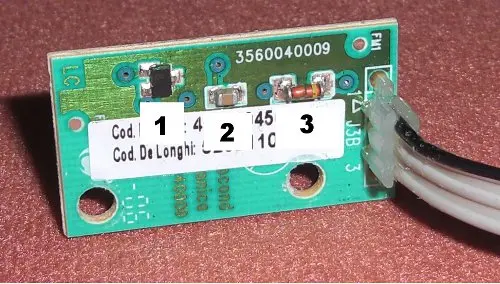

    Auf der Reedplatine sind nur 3 SMD-Bauteile, aber was was ist, ?(
    Gregor, da ich demnächst wieder bei BND bestelle und noch eine orginal verpackte von der letzten Bestellung habe, könnte ich dir die im Luftpolsterumschlag per Warensendung zuschicken. Da BND mir aus Versehen 2 geschickt hat und mir die Motorplatine noch nachgeschickt hat, kannst die Reedplatine so haben.

    • March 7, 2010 at 8:54 PM
    Ja, ist wirklich spärllich bestückt. Ich habe mal versucht, die Bauteile nach meinen Kenntnissen zu identifizieren, ob das stimmt, was ich jetzt schreibe kann ich nicht genau sagen:
    1. könnte sein SMD-Transistor sein?
    2. Widerstand
    3. Gleichrichterdiode
    Ergibt für mich als Laien nur irgendwie keinen Sinn, da die Reedplatine doch magnetische Strahlung detektiert, wenn mich nicht alles täuscht?
    Vielen Dank für das Angebot, alles Weitere klären wir per PN.
    Edited once, last by Gregor: Bild vergessen :) (March 7, 2010 at 9:06 PM).

    • March 7, 2010 at 9:42 PM
    3 müßte eine Zehnerdiode sein, ich habe mal auf einer gebrauchten Platine gemessen: Je nachdem, wie du das Meßgerät polst, hast du einmal Durchgang und einmal wird gesperrt. Komischerweise habe ich das auch beim Bauteil 2 gemessen, kann also kein Widerstand sein, obwohl ich das auch vermutet hätte.
    Beim Bauteil 1 spricht eigentlich gegen ein Transistor, daß ja irgendwie der magnetische Impuls der 3 Magneten auf dem Zahnrad ausgewertet werden muß.
    Wie gesagt, ?( :denk: ?( :denk:

    • March 7, 2010 at 10:36 PM
    Das die Diode nur in eine Richtung Durchgang hat, ist ja gewollt. Würde mal vermuten, dass sie intakt ist, so lange durchgang vorhanden ist....oder so :D
    Wegen Bauteil 2 könntest Du auch Recht haben, dass es kein Widerstand ist. Normalerweile stehen die Werte in Form einer Zahl auf den SMD-Widerständen.
    Bauteil 3 sah halt verdächtig nach einem SMD-Transistor aus, aber Du hast Recht, das ein Schalter eigentlich keine funktionelle Bedeutung für das Gesamtkunstwerk hätte.
    Oder das Ding funktkioniert wie folgt:
    Oben und unten auf der Platine sind 2 sehr große Kontakflächen geätzt. Ich vermute, dass diese als "Antennen" für das Einfangen der magnetischen Felder der Motorwellenmagnete dienen. So weit so gut. Nehmen wir weiter an, Bauteil 3 (auf der Platine mit U1 gekennzeichnet), ist doch ein Transistor. Durch das Magnetfeld eines nebenstehenden Motorwellenmagneten wird dieser geschaltet. Jedes Schalten schließt einen Stromkreis, der der Leistungsplatine signalisiert, dass ein Schaltvorgang stattgefunden hat. Um nun die Bewegung zu registrieren, werden die ich nenne sie mal "positiven" und "ngeativen" Schaltvorgänge zu zählen, um zu registrieren, in welche Richtung der Motor dreht und somit, ob die BG nach oben oder unten fährt.
    Ähnlich, wie bei den alten Computermäußen, wo mittels Lichtschranke und Zahnrad die Bewegung registriert wurde, nur das eben bei unserem Fall die Lichtschranke der Transistor ist und das Zahnrad die 3 Magneten auf der Motorwelle sind.
    Ob das alles so richtig ist, weiß ich absolut nicht, ist nur das, was ich gerade zusammenspinne.
    Um noch mal zu Identifikation der Bauteile zu kommen:
    Bauteil 1 trägt die Bezeichnung "U1", Bauteil 2 "C1", Bauteil 3 "DZ1".
    Somit ist Bauteil 2 kein Widerstand, denn die werden i.d.R. mit "R" (=resistance) gekennzeichnet, so habe ich es in E-Technik mal gelernt. Denke, dass das international genormt ist.
    Das bringt mich auch einen Gedanken und suche mal nach den Bezeichungen:
    "C" = Kondensator, Bauteil 2 ist damit ein SMD-Kondensator (wenn man bei Frau G sucht, findet man eben diese kleinen braunen "Klötzchen")
    "U" = habe ich nichts genaues gefunden
    "DZ" = Zener-Diode

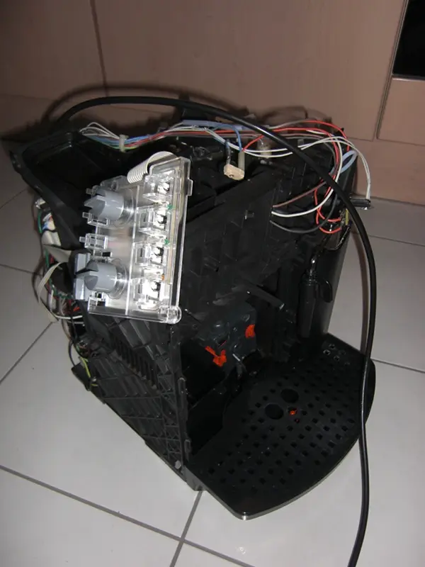

    Jetzt kann es weitergehen. Werde die Maschine nun weiter demontieren um alles zu reinigen, aktuell steht sie so vor mir (Thermoblock schon demontiert), viel ist nicht mehr dran:

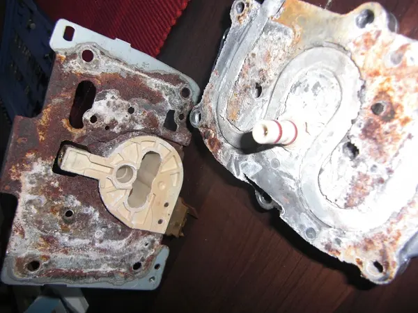

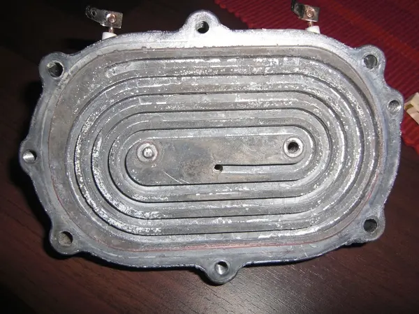

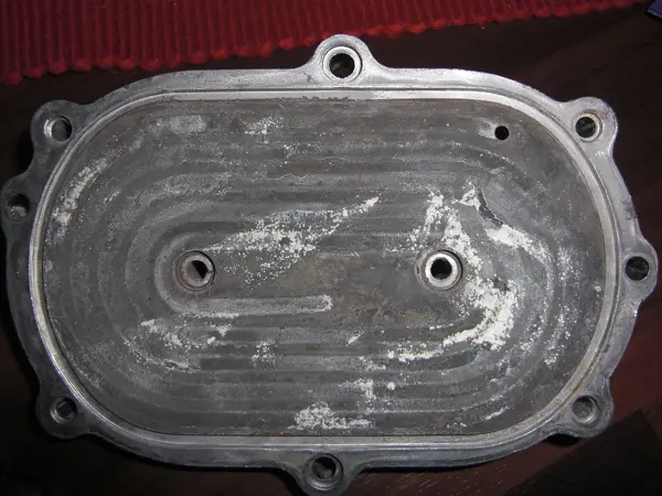

    Und so sieht der Thermoblock aus, nachdem ich ihn offen hatte (bei 2 Schrauben ging der Kopf beim Drehen schon ab, 2 musste ich abdremeln). Fazit: Innen eigentlich hui, aber außen pfui, der muss neu!
