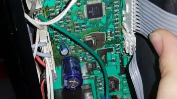

    • #15
    Hier sieht man die Leistungsplatine(?)
    Ich kann mich garnicht bei euch genug bedanken :) Das mit den Daumen wusste ich nicht.

  • maze
    78
    891
    • May 21, 2018 at 8:37 PM
    • #17
    Mach mal Bilder von der Heizung.

  • biolose
    7
    24
    • May 21, 2018 at 10:35 PM
    • #20
    Hallo da weiset wo das Wasser rauskommt, das dein FI Fallen lässt, wahrscheinlich gehen 1-3 Bezüge und dann wird es zu Feucht, ich würde als erstes durchmessen, wenn der Widerstand noch passt neue Dichtungen einsetzen und Kontakte schrubben oder gleich einen neuen Thermoblock und ein Dichtungsset biste bei circa 30-35 Euroten und hoffen das deine LP nichts abbekommen hat mfg bio
