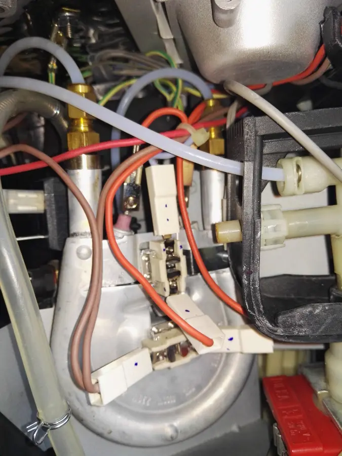

    Hallo Kaffeefreunde,
    jetzt hatte ich doch die untere Thermosicherung an der Dampfheizunh ersetzt und es
    funktionierte auch prima. Plötzlich geht die Maschine nach längerer Aufheizung
    in allgem. Störung. Die Heizplatte wurde extrem heiss.
    Nachmessen der Thermosicheurngen zeigte, dass diese untere schon wieder durch ist..
    Hat jemand eine Idee, was die Ursachen sein könnten?
    Danke für alle Tipps.
    Gruss Rocka

    Dan wahrscheinlich Triac auf Leistungsplatine defekt oder schlecht Kontakt zwischen Thermosensor und Dampfheizung oder defekten Thermosensor.

    Beide Thermosensoren sind hin. Sehe auch das erste mal einen hier auf der Dampfheizung
    an der oberen Thermosicherung befestigt. sh. oben rechts. Scheint wohl eine Kettenreaktion
    gewesen sein. Habe neue bestellt. Werde die Maschine einige Zeit in Betrieb halten. Mal schaun
    was passiert.

    Beide? Es gibt doch nur eine Thermosensor auf der Dampfheizung...

    Temperatursensor messen: Stecker abziehen, 2 Nadeln in den Stecker stecken und an diesen Nadeln messen.

    Normal sitzt ein Senor auf dem Boiler.
    Hier ist also noch einer auf der Damfheizung.
    Ist mir bisher nicht unter gekommen.

    Temperatursensor [color=#FF0000][size=12]≠[/size][/color] Thermosicherung

    dann hast du bist jetzt nur sehr alte ESAM/EAM in den Händen gehabt. Bei den ersten ESAM war auch noch kein Temperatursensor an der DH verbaut, das wurde dann aber geändert.

    [color=#FF0000][size=14]Bin mit dem Latein und Kosten am Ende.[color=#0000CD][/size][/color]
    [size=14]
    [/size][color=#0000CD][size=14][/size][size=12][color=#000000]Nach Ersatz der Thermosenoren auf Boiler und Dampfheizung[/color][/size][/color][color=#000000][ [/color]
    [size=12][color=#000000][/color][/size][color=#000000][size=12]und Montage mit Wärmeleitpaste,
    sowie neuer Thermsosicherung unten an der Dampfheizung
    und Bezug von 2 Kaffee, zack = Allgem. Störung.
    Beide Thermosensoren und die untere Thermosicherung wieder kaputt.
    Der Boiler wird zu heiss, klar warum.
    Hat jemand eine Idee, ausser als Schlachtgerät zu [color=#000000][size=12]verkaufen?[/size][/color]
    Danke und Gruss Rocka
    [/size][/color]

    Option 2 wäre die Leistungsplatine tauschen.

    Ja, es ist normal das bei kurzgeschlossenen Triac (Dauerspannung auf Heizung, unabhaengig von gemessene Temperatur) die neue Thermosicherungen fliegen. Aber das sollte der naechste Eigentuemer dann reparieren muessen ;)

    Die Temperatursensoren kann ich mir beim besten Willen nicht vorstellen, denn erstens wieso sollten beide gleichzeitig kaputt gehen und zweitens würde die Maschine da [color=#FF0000]sofort [/color]auf Störung gehen und nicht erst nach längerer Aufheizzeit!
    Ich würde noch einen Versuch starten, da dieser Triac (TY1) sehr leicht zu wechseln ist und nicht viel kostet: https://www.kaffee-welt.net/shop/index.php…AC-BTA24-600BW/
