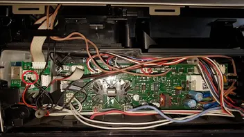

    Ich nemhe an der schwarzen Kabel (im angehaengtes Bild im roten Kreis) geht zum Mikroschalter von On/Of Taste von Maschine?
    EDIT: Ja, habe es schon gefunden - so ist es :)

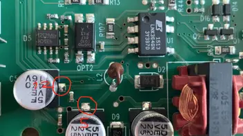

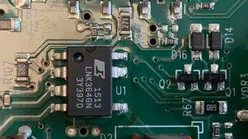

    ich habe hier auch meine ECAM 656.75.ms die seit paar Tagen keine Funktion mehr zeigt.
    Keine Displayanzeigen nichts mehr.
    Auf die sehr guten Threads und Tipps auch vom SAECO Forum habe ich schon die Leistungsplatine auf die bekannten Stellen überprüft.
    R55 / L1 LNK 364...
    Soweit ich das beurteilen kann ist hier alles scheinbar in Ordnung.
    Ich messe mit dem MM gegen N an C4 (-5Volt) und an C5 (-15Volt) im Foto sind rot 12 eingemalt ist aber falsch es sind -15
    auch an J13 pin 5 (-15Volt) und pin 4 (-5Volt)
    dann sollte doch normal irgendwas am Display erscheinen?
    Was kann ich noch messen.
    Wie hoch sind die Chancen mit einem neuen Leistungsboard?
    Kann mir jemand helfen das Display /Leistungsboard / Zwischenplatine prüfen?
