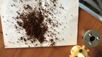

    Kaffee und Trester wurden wieder dünner. Die Mahlzeit ist mE aber nicht kürzer geworden. Dann habe ich bei genauerem Hinsehen festgestellt, das der Auswurf des Mahlwerks verstopft ist! Gereinigt und Doppel bezogen, aber danach war der Auswurf gleich wieder zu. Siehe Bild.
    Woran kann es liegen? Ich hatte bei meiner Mahlwerkszerlegung auch dieses Teil vom Auswurf abgenommen und gereinigt. Offensichtlich wird jetzt mehr gemahlen und befördert, aber nur bis zu dieser Stelle, da sie überfordert ist. Kann aber doch nicht normal sein!?
    Was sagt ihr, was kann ich tun?
