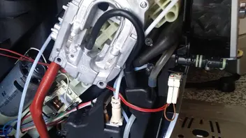

    Hallo Leute,
    Bei meiner ca 5 Jahre alten Maschine läuft mehr Wasser beim einschalten und auch bei der Kaffeezubereitung in die Auffangschale als Kaffe in die Tasse. Kommt vermutlich aus dem Kondensator. Habe nur keine Ahnung wie viel da normalerweise herauskommt, daher habe ich 2 Videos geteilt (sind leider zu groß für hier :-() vom einschalten und von der Zubereitung.

    da scheint das untere Magnetventil nicht richtig zu schließen. Oder der Brühkolben lässt nicht mehr alles durch.
    Hast Du schon mal den oberen Brühkolben revidiert ? Frage nur, da Dein Überdruckschlauch schon verfärbt ist ;)

    Hallo Chris,
    das Magnetventil habe ich eben bestellt.
    Den Brühkolben habe ich noch nicht revidiert, hab da etwas Respekt davor da es sich ziemlich kompliziert anhört.
    Welcher ist denn der Überdruckschlauch? Hab nochmal ein Bild eingefügt, vielleicht kannst ihn ja markieren?
    Danke und LG
    Matthias

    So, aktueller Stand nach Einbau des neuen Magnetventiles, das Schraubengewinde ist auch größer als bei dem alten, ist etwas besser aber immer noch nicht wirklich gut.
    Wer weiß noch einen guten Rat?
    Danke schon einmal, Matthias

    Ok, war wohl echt der Brühkolben.
    Jetzt schnurrt sie wieder.
