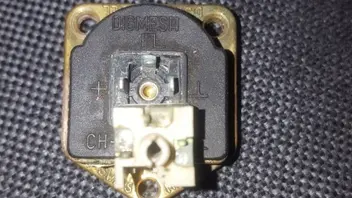

    Habe den Flowmeter demontiert und dabei die Anschlusskabel leider vom Gicar Verbinder abgerissen. Es sind zwar +/- und Erde markiert aber ich weiß noch nicht welches Kabel da was ist. Hat wer zufällig da Ahnung? Es sind 3 Kabel nebeneinander braun schwarz gelb...

    yuhu Schaltplan gefunden muss nur noch Kabel verfolgen
