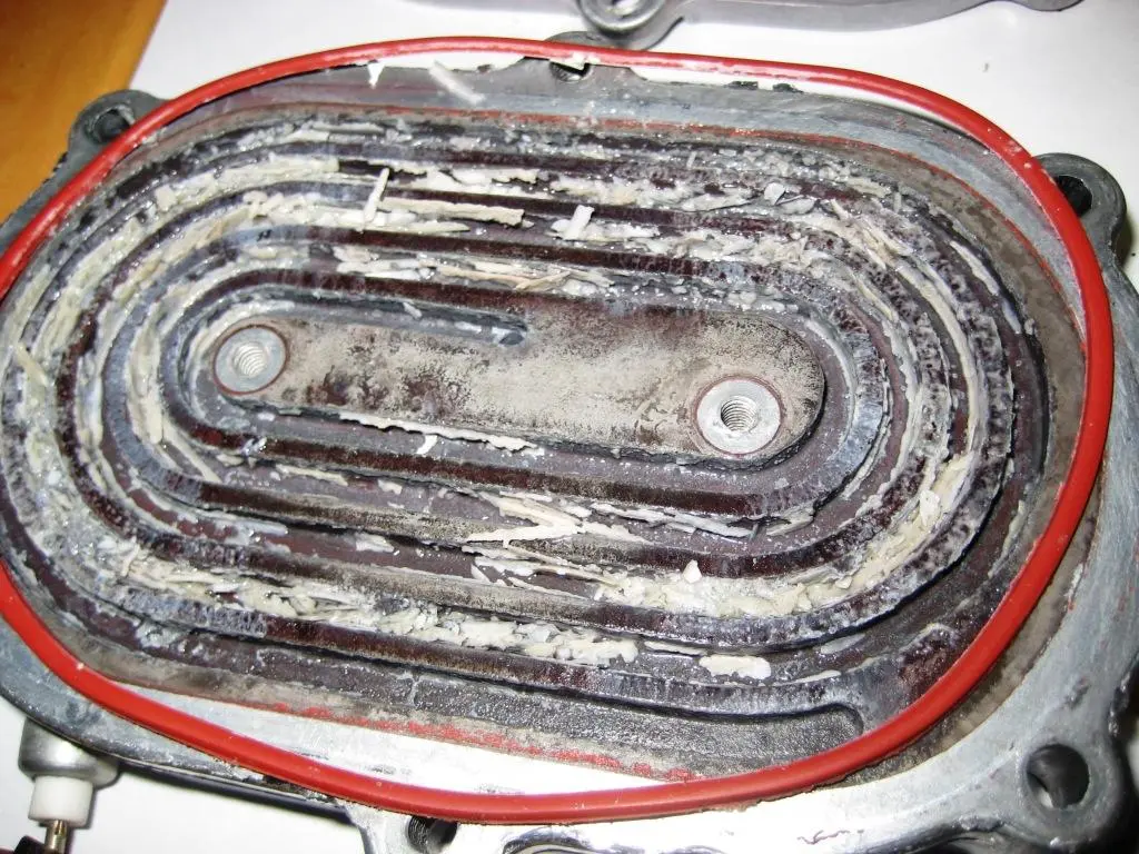

    nachdem ich die DL erfolgreich wieder zum Laufen gebracht habe, stellt sich mir die Frage, warum es zu einer so heftigen Verkalkung kommen konnte:
    Die Maschine war auf Härtebereich 2 eingestellt und wurde regelmäßig nach Aufforderung mit 125 ml Durgol auf 1l Wasser (gem. BDA) entkalkt, was auch die ausgelesenen Maschinendaten belegen (15 Entkalkungen bei rd. 4100 Kaffees und 1300 Cappus, Wasser 914l).
    Die Wasserhärte beträgt 7,7°dH. Hat sich da noch was anderes abgesetzt als Kalk? Auffällig war, dass der Belag im geöffneten TB weitestgehend abgelöst war und mittels Wasser und Bürste fast vollständig beseitigt werden konnte. Ich dachte immer, Durgol löst Verkalkungen auf und nicht nur ab. In den "gebrauchten" Lösungen fanden sich lauter kleine Bröckchen (welche als marodierende Verstopfer auch zu meinen Problemen bei der Reparatur geführt hatten). Bei der letzten, abschließenden Entkalkung kam recht milchige Brühe heraus. Nach etwas Standzeit setzte sich feiner weißer Schlamm am Boden des Auffanggefäßes ab.
    Da haben wir den Grund. Die Entkalkerlösung ist zu schwach. DeLonghi hat schon vor längerer Zeit das Mischungsverhältnis geändert: 125ml Entkalker auf 750ml Wasser. Nachteile: Der Alublock könnte stärker angegriffen werden, die BDAs wurden nie richtig aktualisiert und vorhandene Maschinenbesitzer haben davon nichts mitbekommen.

    Danke Gregor,
    werde es dem Besitzer gleich mitteilen, wenn ich die Kiste zurückbringe.

    Weise ihn ab auf die etwas erhöhte Gefahr für den Alublock hin. Aber ich glaube, dass es nicht schadet, wenn man sieht, was da noch alles an Kalk dranhängt.

    Hab's ihm gesagt. Er wird wohl die Wasserhärte auf Stufe 3 setzen, damit er öfter zum Entkalken aufgefordert wird.
