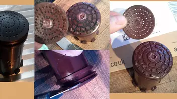

    Eigentlich kannst du die vollendete Reinigung fast vergessen, man bekommt nicht alles raus wenn der Kolben harzig-fettig verstopft ist.
    Den modifizierten Kolben wird der Siebdeckel vorsichtig entfernt und mit einer bündig versenkten V4a Holzschraube kann man den diesen dann einfach fixieren und so den Kolben leicht reinigen.
    Die nächste Stufe wäre, den Kolben mit Forstnerbohrer zu bearbeiten und ein Edelstahl-Brühsieb zu versenden. (Die Bilder mit Metallsieb)
