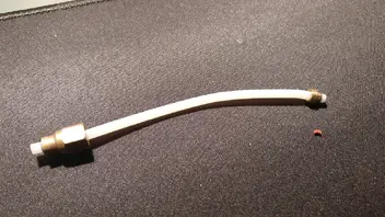

    • September 29, 2018 at 9:52 PM
    Nachtrag: letztendlich war es ein Stück eines defekten O-Rings der den Wasserkreislauf verstopft hat.

    Sowas doofes aber auch! Wie hat sich der Krümel dorthin verirrt!!
