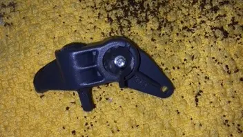

    Nach dem Einbau und dem ersten Kaffeebezug gab es einen Knall. Anscheinend war der Kolben nicht in der richtigen Position eingebaut und blockierte so den "Tresterauswerfer". Ich habe die Brühgruppe daraufhin nochmal zerlegt und korrekt wieder zusammengesetzt. Das passt jetzt soweit, allerdings wirft die Maschine den Trester nicht mehr in den Behälter. Ist da in der Maschine etwas gebrochen oder ausgehängt? Wie komme ich da dran?

    Das hört sich ja ähnlich wie bei meiner 22.110 an. Letztendlich war die Betätigung für den Auswurfhebel abgebrochen:
    Das Gewindeteil, das an der rechten Gehäusehälfte angegossen ist, brach ab. Gehäuseteil gibt es neu für 9,90€ im Netz. Ist aber
    einige Schrauberei, um es auszutauschen.
    Meine ist mittlerweile wieder zusammen gebaut, und läuft. Muss aber nochmal nachschauen - der Trester ist jetzt total wässrig,
    und bei den ersten Bezügen wurde viel zu wenig Kaffee gemahlen...

    Richtig erkannt. Genau an dieser Stelle ist es auch bei mir gebrochen. Ich habe mir schon das Ersatzteil bestellt. Dann kann es hoffentlich bald weitergehen mit Kaffee :D
