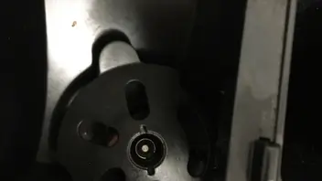

    Hey ihr Tüftler!
    Bin grade dran meine Elite 656.55 zu überholen. Hatte schon ein paar ecam auf dem Tisch aber die Elite stellt mich schon beim öffnen auf die Probe! Hintere und seitliche Verkleidungen waren ja nicht so das Problem. Aber der Deckel will nicht ab. Wenn man von oben aufs mahlwerk schaut ist da eine Plastik Abdeckung die irgendwie mit einer speziellen Halterung gesichert ist.
    Falls jemand so eine schon mal hatte kann er mir ja mal Feedback geben!

    Das Teil bekommst Du nur mit roher Gewalt ab. Die Öse lässt sich aber dann nach dem man sie etwas zusammen gebogen hat,
    wieder fest drauf drücken ! Dafür nehme ich immer einen 6er/7er Steckschlüssel. Einfach beherzt nach oben hin abziehen
    Habe noch keinen anderen Weg finden können.....

    Ja danke! War echt nicht einfach! Hab sie jetzt auch komplett zerlegt und gereinigt! Ist jetzt 2 Jahre alt und hat 10000 kaffeebezüge!
    Dementsprechend sah sie trotz meiner persönlichen Pflege auch aus :1f648:
    Morgen Bau ich sie wieder zusammen! Hoffe sie läuft dann die nächsten 10000 wieder rund! :2615: :1f601:

    Ich habe das gleiche Problem.Ich bekomme den Deckel nicht ab,weil das Mahlwerk noch festhängt.Früher könnte man an der Stellschraube für Den Mahlgrad eine Schutzkappe herausziehen und dann kam man an die Schraube um das Mahlwerk zu lösen.Wie ist das bei dieser Maschine.Desweiteren bekomme ich die Blende vorne links nicht ab.Vieleicht könnte mir das jemand weiterhelfen. Vielen Dank im vorraus

    ich bekomme dieses Teil nicht ab.Gibt es noch andere Möglichen ?ich habe Angst da was abzubrechen.

    hallo den Sicherungs Ring habe ich abbekommen.Das Mahlwerk ist jetzt lose.Leider bekomme ich den Deckel immer noch nicht ab.Irgendwie hängt der in Richtung Display noch fest.Sind da noch irgendwelche Schrauben oder Klipse die man lösen muss ?
