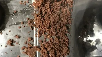

    Mach doch mal bitte Fotos von den Trestern. Womöglich könnten die Mahlsteine defekt sein.

    So, kann sonst sowieso nicht schlafen :D
    Reset über den Testmodus durchgeführt.
    Tresterbehälter gereinigt und getrocknet.
    Normaler Kaffee, normale Stärke, Mahlgrad 3 von 7
    Mahlzeit: 8 Sekunden
    Presszeit: 7 Sekunden
    Brühdauer: 24 Sekunden
    Wasser im Tresterbehälter und Pulver auf der Auffangschale, Bilder anbei.
