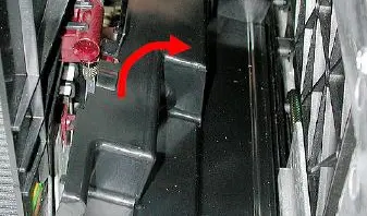

    nein, das Flowmeter ist nicht unter dem Wassertank. Dort sitz der Trafo.
    Das Flowmeter ist unter der Boden-Abdeckung unter der Brühgruppe.....
    Hier ein Bild mit bereits demontierter Abdeckung.
    Vorsicht beim Raushebeln der Abdeckung von links her mit einem flachen Schraubendreher
    lösen...
    Versuche mal mit einen Spritze o.ä Wasser in das System einzufüllen, entweder über den Tankstempel
    direkt oder in dem Du den Zulaufschlauch zum Flowmeter befüllst.

    Danke sc-6000. Das hilft mir doch schon etwas. Der Deckel ist nicht verschraubt?
    Das mit der Spritze will ich machen, aber erstmal den Flowmeter nachschauen.

    Quote from Heini-22
    Nee nur geklipst... Daher vorsicht, die kleinen Nasen brechen leicht.
