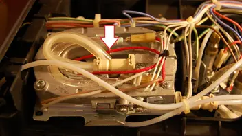

    Quote from Herr K.
    Bevor ich den Brühkolben ausbaue, wollte ich fragen ob der Brühkolben für die beiden Kreisläufe verwendet wird, also Kaffee und Heißwasser?
    Ja
    Quote from Herr K.
    Kann ich einen der Schläuche zum Brühkolben abziehen um zu testen ob dort überhaupt Wasser anliegt / rauskommt?
    Im Bild zu sehen. Aber Vorsicht, Heiss/Wasser/Strom!!!

    Quote from Stefan
    Hi Stefan,
    danke für das Foto. Kann man über das Testprogramm auch den Wasserkreislauf komplett ansteuern (Ventile öffnen / Pumpe starten) damit aus dieser Leitung Wasser kommt oder muss man einen Spülvorgang oder Kaffeezubereitung drücken?
    Ich hatte gelesen, dass die Pumpe nur funktioniert wenn die Brühgruppe ganz oben steht.
    Gruss, Ben

    • February 2, 2019 at 7:27 PM
    Im Testmodus die BG ganz rauf fahren und Pumpe ansteuern.
