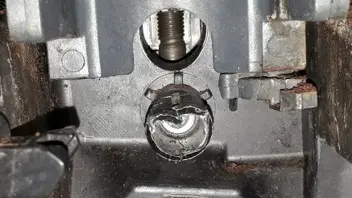

    Bin mir nur nicht sicher ob ich das noch brauche. Ich war gerade im Testmodus drin als ich Besuch bekommen habe. Erklärt was ich mache und dann hat sich die Brühgruppe als ich bei Motor Up war, verhackt und Limit Switch Up angezeigt. Tja, Besuch meinte lass mich mal. Ein knacken und nun sieht es nachdem die Brühgruppe draußen war dahinter so aus :1f633: Da das Teil direkt am Gehäuse ist, ist da ja nix mit Ersatzteil. Kann ich die Maschine nun abschreiben?
      • 113.65 kB
      • 437 × 900
  • Stefan
    Moderator
    918
    20,229
    • February 16, 2019 at 9:56 AM
    Da brauchst du ein neues Chassis.
