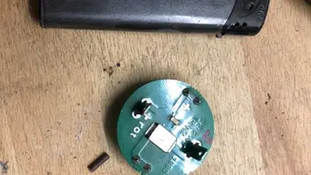

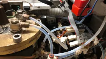

    Hallo habe ein problem mit der Bistro. nach dem einschalten kommt fehler 130
    2 service rufen. Es muss ein allgemeiner Stromfehler (Kurzschluß) sein. Aber wo?
    Kann mir jemand helfen?
    Gruß Andreas

  • Mich@el
    17
    249
    • February 25, 2019 at 6:37 PM
    kommt erst 130 und dann nach einiger Zeit F2 ?

    • February 25, 2019 at 8:41 PM
    Zieh mal die beiden Stecker vom Mixermotor(Schoko) ab,dann noch mal probieren

    Habe ich schon gemacht hat nichts gebracht mir ist ein Magnetventil aufgefallen welsches keine Abdeckung an der Spuhle hat. Vielleicht das? Also hat is s etwas mit dem 30 Volt Kreis zu tun.

    hast Du beim Mixermotor beide Stecker abgezogen und dann nochmals Aus/eingeschaltet ?Ist auf dem Mixermotor schon die kleine Platine drauf ?
  • Andreas74
    55
    • February 25, 2019 at 9:58 PM
    <p>
    </p>Ich habe ihn komplett ausgebaut mit der Platine weiß ich nicht jetzt
  • Mich@el
    17
    249
    • February 25, 2019 at 10:07 PM
    wenn du den Mixermotor ausschliessen kannst(nicht den Motor vom Portionierer !),
    dann wirst Du wohl nach und nach alle Verbraucher abstecken müssen, würde da mal beim Brühermotor anfangen,
    Ich hatte bisher aber immer nur defekte Mixermotore.

  • Mich@el
    17
    249
    • February 25, 2019 at 10:37 PM
    Ok,Mixermotor hast Du abgesteckt,
    dann wie schon gesagt alle Verbraucher nach und nach abziehen.
    Die Möglichkeit,das der Brühermotor defekt ist, ist sehr hoch, leider ist dann aber auch oft die Steuerung(Frontblende) defekt.

    Das heißt die Platine unter dem Glas ist defekt. Und der brüher auch? Maschine heizt aber hoch einzelne Komponenten kann ich aber im Service Menü nicht ansteuern.
  • Mich@el
    17
    249
    • February 26, 2019 at 10:51 PM
    Ferndiagnose ist ja immer schwierig,
    aber aus Erfahrung sage ich mal, Brühermotor defekt-dadurch Steuerung defekt.
    Brühermotor bekommt man ja für einen kleinen Taler,vielleicht kann man in der Bucht eine gebrauchte günstig erwerben ?
    Das du irgendwo ein Kabel eingeklemmt hast,kann man wohl ausschliessen ?

    Hallo habe heute mal getestet. Espresso Pumpe bekommt keinen Strom denke das liegt am elektronischen Bauteil auf dem Bild. Die Kabel von der Pumpe gehen einmal in den Travo und zu diesen Bauteil.
    Beim brühermotor ist ein Kurzschluss auf dem roten und schwarzen Kabel welsche zum Motor geht. Siehe Bild! Das schwarze ist auch verschmort.
    Kann es das sein?
    Gruß Andreas

    • March 16, 2019 at 9:37 AM
    • #20
    Der Motor ist so heiss gelaufen das es einen Kurzschluss gegeben hat.Da ist die Spanungsregelung wahrscheinlich hinüber.
