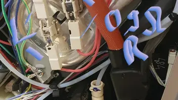

    Hallo in die Runde,
    meine ETAM 29660, Kauf 08 2016, hat erst deutlich weniger Milchschaum produziert und nun gar nicht mehr. Dazu kam die Meldung allgemeine Gerätestörung. Nach einer nochmaligen Entkalkung kommt nun nach dem Einschalten die Meldung " Aufheizvorgang, Bitte warten" diese Meldung geht nicht nicht selbstständig weg. Nach dem drücken ESC können Kaffeeprogramme (Doppio) angewählt werden und werden produziert.
    Was kann die Ursache sein und was kann ich tun??? Vielleicht kennt jemand das Problem und kann mir helfen. Gerne würde ich das Gerät selber reparieren. Hallo in die Runde

    Maschine öffnen, Dampfheizung und deren beide Thermostate ohmisch durchmessen bzw auf Durchgang messen

    also habe die Maschine geöffnet und die obere Heizung hat 50,6 Ohm, die untere Heizung 28 Ohm, das rechte Thermostat 0,9 Ohm und das linke kein Durchgang. Ansonsten kann ich keine Auffälligkeiten feststellen. Habt ihr noch nen Tipp?

    Hallo Silvio, das linke Thermostat ist der Übeltäter, da es keinen Durchgang hat! Austauschen und die Maschine sollte wieder laufen.

    Hallo Kai,
    danke für den Tipp, kleine Ursache große Wirkung. Sind die Thermostate baugleich?

    Hallo Silvio,
    die Thermostate sollten beide 318°C sein, steht aber auch drauf. Hier könntest du es bestellen:

    Hallo Kai,
    danke für deine schnelle und kompetente Antwort. Ja genau das Thermostat war defekt Kosten 3,79€ plus Versand.
    Kleine Ursache GROSSE Wirkung.
    Teil war nach 2 tagen da, Einbau Maschine funktioniert wieder!!!
