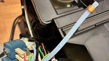

    auch bei meiner ECAM556.55.W kommt kein Wasser mehr aus dem Kaffeeauslauf. Der Heißwasserauslauf funktioniert hingegen tadellos.
    Ich habe nun schon eine Entkalkung gemacht, Brühgruppe und Brühkolben gereinigt und das 3- und das 2-Wege Ventil ausgetauscht. Hat alles nicht geholfen.
    Sollte ich nun noch den Brühkolben tauschen? Ich hab den Eindruck, dass kaum Wasser in den oberen Zulauf gepumpt wird. Liegt das noch an etwas anderem?
    Freue mich über Hinweise!
    Danke vorab.
    Viele Grüße!
  • vestaxbhh
    7
    • September 16, 2026 at 5:56 PM
    • #25
    Brühkolben-Tausch hat nicht geholfen.
    Woran kann es noch liegen?

    Quote from vestaxbhh
    Welche Magnetventile wurden getauscht? Ich vermute die beiden oberen?
    Das Fehlerbild deutet aber auf einen Defekt am unteren Magnetventil hin.
    Teilenummer: 5213218251
  • vestaxbhh
    7
    • September 16, 2026 at 11:39 PM
    • #29
    Ja genau, die beiden oberen.
    Ok, das untere Ventil hab ich noch nicht getauscht. Danke für den Tipp. Das probiere ich dann als Nächstes.
    Danke vielmals! :)
    Danke vielmals! :)
    Das untere Ventil hat ja auch einen Ablauf in die Tropfschale, wenn ich mich recht entsinne. Sollte ja zu sehen sein, wenn durch den dicken Silikonschlauch Wasser läuft. Wurden die oberen Magnetventile auch richtig herum eingebaut? Auf die Richtung der Steckanschlüsse kan man sich nicht immer verlassen. Der graue Kunststoffkörper lässt sich nach lösen der oberen Mutter in alle Richtungen verdrehen.
  • vestaxbhh
    7
    • September 18, 2026 at 8:40 AM
    • #31
    Quote from Heini-22
    Ich habe das nochmal genauer angeschaut. Beim unteren Ventil kommt kein Wasser durch den Ablauf. Wenn ich den schwarzen Ablaufschlauch vom 3-Wege Ventil abziehe läuft dort das Wasser raus. Ich habe schrittweise die Verbindungsschläuche abgezogen und dann jeweils gespült. Das Wasser geht dann bis zum Anschluss an dem Brühkolben. Etwas Wasser kommt dann noch durch den Ablaufschlauch vom 3-Wege Ventil, aber das ist ein Stückweit normal wahrscheinlich. Kann es nun doch der Brühkolben sein? Oder baut die Pumpe nicht mehr genug Druck auf? Oder ist vielleicht der Kaffeeauslauf verstopft?
    Auf dem Foto sieht man den Schlauch bis zu dem das Wasser durchläuft.
      • 474.96 kB
      • 1,200 × 1,600
  • TeKa
    147
    558
    • September 18, 2026 at 9:55 PM
    • #32
    Das untere Magnetventil erneuern.
    Nicht bestromt (oder defekt) ist der Wasserweg zum Dampfboiler und zum oberen 3-Wege-Magnetventil offen.
    Bestromt ist der Wasserweg zum Kaffeeboiler offen.
    Wenn das untere Magnetventil nicht mehr richtig schaltet bzw. schließt kann durchaus am Brühkolben Wasser ankommen. Das Wasser nimmt aber den Weg des geringsten Widerständes. Das ist der Weg über den Dampfboiler und das obere (nicht bestromte) Magnetventil, das das Wasser über die Kondensationskammer in die Tropfschale abführt.
    Grüße TeKa

    Wollte nur eine kurze Rückmeldung geben.
    Der Tausch von unteren 3-Wege Ventil hat geholfen! Aus dem Kaffeeauslauf kommt wieder Wasser! 8)
    Jetzt muss ich sie nur noch wieder zusammensetzen. Mal sehen, wieviele Schrauben übrig bleiben. ;)
