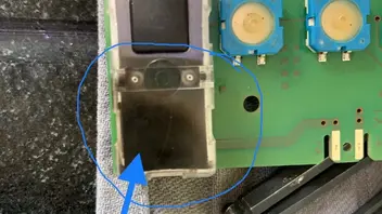

Wenn ich meine WMF 1000 pro morgens einschalte geht sie einige Zeit an aus, an aus und dann beginnt sie aufzuheizen und ist betriebsbereit.
Manchmal reagiert sie auch überhaupt nicht, erst nach ein paarmal drücken des Schalter beginnt das gleiche wie oben beschrieben.
Wenn sie dann mal an war geht meistens alles gleich ohne Probleme, schaltet ein und heizt auf.
Ist schon etwas seltsam, hat einer eine Idee ?
WMF 1000 pro geht an aus, an aus ....
Das sind wohl ein paar Bauteile defekt die man ersetzen sollte.
Ist das normal siehe ein und Ausschalter?
Nö, das ist nicht normal. Bekanntes Problem, Schalter ist irgendwann defekt. Gibt es so nur bei WMF und ist nicht günstig, aber hier im Forum findet man eine Umbauanleitung eines fast gleichen Schalters der Marke Rafi.
Ja, und zwar hier. WMF-1000-Netzschalter
Nur der KN19 von Rafi ist mittlerweile sehr schlecht zu bekommen.
Oder du müsstest mal den jeurgen fragen er repariert diese Switch Schalter
