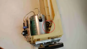

    ich mal wieder mit unserer Magnifica. Plötzlich fährt die Brüheinheit beim Einschalten nach unten und stoppt nicht, Motor brummt herzerweichend. Nach Recherche dürfte das wohl der untere Endschalter sein. Nur dass ich trotz ziemlicher Sucherei nicht rausbekam, wo ich diesen finde und wie man ihn tauscht. Er scheint ja nicht direkt im sichtbaren Bereich zu sein? Die Brühgruppe habe ich durch Wartungsmodus und entsprechendem Bewegen draussen.

    Wenn du die Rückwand entfernst siehst du das Getriebe und der Endschalter sitzt hinter dem Antriebsmotor vom Getriebe ...lg

    Ah danke. Man muss wohl nach Reedkontakt suchen und nicht nach Endschalter. Aber das Fehlerbild deutet wohl auf ebendiesen hin, oder?

    Du kannst diesen im Testmodus der Maschine auf Funktion prüfen , oder mit einem Multimeter , wenn er betätigt ist sollte er Durchgang haben ...

    Der Reedkontakt ist unten beim Zahnrad mit 3-poligem Flachkabel. Die Endschalter sind für obere und untere Endposition und der Reedkontakt für dazwischen z.b. die Position zur Mahlgutaufnahme.

    Vielen Dank für die Hinweise. Ersatzteil ist gerade gekommen, eingebaut, aber leider genau dasselbe wie zuvor. Beim normalen Einschalten bzw. im Testmodus beim ganz Herunterfahren brummt der Motor am Ende fürchterlich, ohne zu stoppen/abzuschalten.

    An der Spindelmutterhalterung ist eine Plastiknase , wird der Schalter damit betätigt wenn sie nach unten fährt ?
    Eventuell ein Reset der Maschine....

    Reset hatte ich gemacht. Ich glaube, ich hatte missverstanden. Was ich gewechselt habe ist die Platine mit dem Reed (zu der das graue Flachkabel auf dem Foto führt), weil ich verstanden hatte, dass diese als Endschalter fungiert.
    Bei mir sieht das auch etwas anders aus als auf dem Foto von Dir, oder "vergucke" ich mich da?

    Nein ich meinte den Endschalter hinter dem Motor , es sind 2 weisse Kabel glaube ich ...
