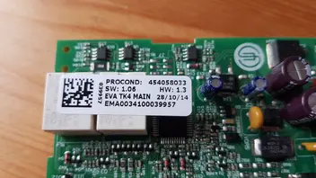

    Platine ist raus, bloß wie kann ich feststellen, ob das Ding kaputt ist. Auf gut Glück ne neue für 100 Euro kaufen finde ich etwas, sagen wir mal überstürzt.
  • Online
    SpanierHH
    77
    1,200
    • June 7, 2019 at 8:19 PM
    welche nummer hat die Platine?
    Ich kann bei Platinen und Displayfehlern helfen.
  • kaffee_reini
    7
    • June 8, 2019 at 7:43 AM
    Handelt sich um die SW: 1.06 HW 1.3, siehe Foto.
