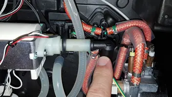

  • kafffee-chris
    175
    1,211
    • June 20, 2019 at 8:33 PM
    Ah ok, sehe gerade das Dein Gerät noch ohne das Ventil auskommt !
    Bei dieser Variante bricht ganz gerne der Konnektor zum Auslaufventil. Das ist das Teil , hinter Deinem Finger, an der Rückwand mit den zwei roten Druckschläuchen.
    Da wo die grüne Farbe dran ist.
  • raubritter
    2
    246
    • June 20, 2019 at 9:27 PM
    Der ist noch OK, ist nicht gebrochen.
    Das hatte ich an einer Minuto schon mal, da hab ich den gewechselt. Ich weiß nicht mehr weiter. Bin schon seit 14 Uhr an den Kisten.
