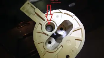

    Hast du beim reinigen des Brühkolbens auch den Tropfstopp gereinigt?
      • 6.92 kB
      • 259 × 194
      • 78.08 kB
      • 816 × 612
