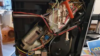

      • 123.89 kB
      • 675 × 900
  • knickohr
    Guest
    • October 9, 2019 at 6:27 PM
    wo soll ich messen?
      • 227.3 kB
      • 985 × 900
  • chris2011
    3
    209
    • October 9, 2019 at 8:46 PM
    • #14
    Du siehst da 2 Thermosicherungen. Die erste überprüfst du indem du deine Messspitzen auf den Anschluss mit dem roten Kabel und auf den Anschluss mit dem blauen Kabel hältst, aber bitte auf die metallenen Anschlüsse und nicht aufs Plastik. Die zweite Messung ist dann rotes Kabel gegen braunes Kabel. Ich habe die Messpunkte schwarz markiert.

  • knickohr
    Guest
    • October 10, 2019 at 12:32 AM
    • #15
    Der obere Messwert ist 1
    Der untere Messwert ist 50
