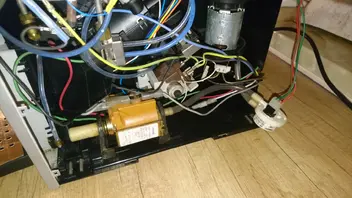

    • September 27, 2019 at 7:44 PM
    Ist echt komisch, aus der Pumpe kommt kein Ton. Sie zuck auch nicht.
    Habe den Membranregler abgebaut und es auch gegen offenen Auslass probiert.
    Es kommt auch Wasser durch das Flowmeter.
    Habe noch zwei Fotos angehängt.
    Habt ihr noch nen Tipp :1f644:

  • maze
    78
    891
    • September 27, 2019 at 7:53 PM
    Bekommt die Pumpe Strom ? Temperatursicherung der Pumpe hat Durchgang ?

    • September 28, 2019 at 6:56 PM
    Pumpe hat 180 V anliegen...Temperatursicherung hat Durchgang...Pumpe habe ich schon die 2te eingebaut und getestet...

    • September 29, 2019 at 9:04 AM
    Wenn du ein Kabel abmachst an der Pumpe und dann die Spannung prüfst, was liegt dann an?
    Hast du die Möglichkeit die Pumpe direkt mit Netzspannung zu versorgen?

    Die 180V sind ok. Beim spülen wird sie mit verminderter Spannung angesteuert. Wenn du den Membranregler abschraubst und den Schlauch vom Flowmeter muss sie laut werden. Dann den Schlauch wieder drauf und es sollte Wasser auf der Membranseite kommen. Dannach den Regler wieder drauf. Jetzt sollte sie den Spühlvorgang machen. Wenn nicht über Dampf-/Heißwasserventil entlüften.

    Probiere das mit abmontiert Membranregler und Wasserschlauch mal aus...Ggf.sind ja tatsächlich beide Pumpen defekt...
    Was meint ihr mit Pumpe direkt mit Spannung versorgen? Stromkabel nehmen, anschließen und dann ab in die Steckdose? Das kann ich natürlich auch einmal testen...

    Hallo ihr lieben Helfer, habe das Problem gelöst. Tatsächlich waren zwei Pumpen kaputt und dieses habe ich durch den direkten Anschluss ans Stromnetz festgestellt. Die dritte Pumpe war dann heile und nun funktioniert wieder alles.
