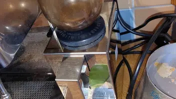

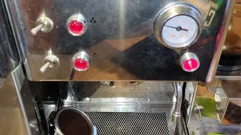

    Moin Moin Ihr lieben Kaffeegenießer,
    ich habe beim Yardsale in der Nachbarschaft ein Siebträger-Equipment entdeckt, reserviert und bis zum Wochenende Zeit zum Überlegen. Das Set besteht aus der Bazzar Venere EN 60335-1 Ed. 95 (ST-Maschine von 2001, Futurema Srl) und der Bazzar Caruso (Kaffeemühle). Die Bazzar Venere ist baugleich zur Isomac Venus. Zur Venere gibt es auch im Kaffeewiki einen Eintrag, zur Kaffeemühle hingegen fand ich nichts. Die Maschine habe ich mir an Ort und Stelle angeschaut und es sieht, soweit ich es beurteilen kann, ganz OK und mäßig gebraucht aus. Verglichen mit dem Thread samt Bildern aus www.kaffee-netz.de, wo dasselbe Gerät restauriert wird, finde ich das gebrauchte Teil aus der Garage optisch besser. Ausprobiert habe ich es auch, nach Entfernen sämtlicher Kaffeereste vom Vorbesitzer. 14 Bar Druck, nirgendwo tropft es, kein Rost, keine Kratzer, Zubehör vollständig (ST, 1x & 2x Auslauf, Tamper, 1/2 Tassen-Sieb, Blindsieb).
    Ich hänge mal ein paar Fotos an und würde mich freuen, wie Ihr das Ganze einschätzt und ob sich das überhaupt für 200,- € lohnt. Im Moment finde ich, da kann man nicht so viel falsch machen. Aber was meint Ihr?
    Soll ich mal nochwas demontieren oder aufschrauben und inspizieren?
    Danke im Voraus
    RJ

    Schwer einzuschätzen, aber ein paar Undichte Stellen kann man erkennen, auch oben am Kessel.
    Ob 200€ zu viel sind kann ich nicht einschätzen, aber für eine solche Maschine, die 18 Jahre alt ist würde ich im Set mit der Mühle dem Gefühl nach nicht mehr als 150€ zahlen wollen.

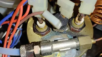

    In der Tat sieht man an zwei offenbar undichte Stellen Oxiadtionsprozesse, oben am Kessel und am Zulauf von Ulka dahin.

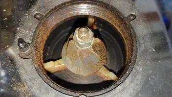

    Die Mühle schaut immer Inneren auch etwas korrodiert am Kegelwerk aus. Ich mach das noch sauber und mahle ein paar Reinigungsbohnen durch. Dann sehen wir weiter.
    Kannst Du was zud er Mühle Bazzar Caruso sagen, ist das was Besonderes, außer dass sie vollständig im metallischen Chrommantel steckt?

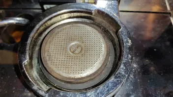

    Soll ich mal das Duschsieb abschrauben und drunterschauen?

    Ich sehe noch eine dritte Stelle am Pumpenausgang, dort hat sich ein ordentlicher Kalkkranz gebildet. Oxidation sehe ich nur an den Muttern und Kontakten der Heizung, das Andere sind alles Kalkspuren, auch auf dem Kesseldeckel.
    Die Mühle ist nichts Besonderes, sie erinnert vom Design her an Mühlen von Bezzera oder Isomac, die es in der Art heute noch gibt. Auch das verchromte Blech außenrum ist keine Seltenheit. Wenn die Mahlsteine tatsächlich korrodiert sind und es sich nicht nur um Kaffeefett handelt, dann könnte es gut sein, dass sie bei dem Alter stumpf geworden sind. Musst du ausprobieren, ob mit frischem Kaffee (keine Supermarktware!) und entsprechendem Mahlgrad die richtige Durclaufzeit zustande kommt.
    Auf jeden Fall! Evtl. muss eh die Siebträgerdichtung ausgetauscht werden, nach 18 Jahren sollte die schon ziemlich ausgehärtet und abgenutzt sein.

    Deine dritte Kalkstelle ist die, die ich als zweite - sprachlich verwirrend - angegeben hatte. Also oben am Kessel die Verkalkungen und die Roststellen und der Kalkkranz von der Ulka zum Kessel. Überall ein bisschen Kalk ist da schon...

    Den Siebträger samt Dichtung checke ich gleich mal.
    Ich hänge mal ein paar Bilder vom Kegelmahlwerk zu Deiner Einschätzung an. Danke im Voraus. Ich mahle Gorilla Superbar Crema in der feinsten Stufe und finde, dass der Kaffee bissl schnell rausläuft. Mhmm, fester tampern, Kegelwerk nachjustieren per Anschlagschraube, ich probiere es. Könnte sein, dass der Mahlkegel nicht mehr toll ist.
    I.Ü. die schaut echt aus wie die Isomac Professionale Cono, ein Mahlkegel-Satz Inox kostet 30,- €. Kann man die Mahlkegel nicht wiederverwerten bzw. schleifen lassen?
    Entweder ist der Kaffee zu alt (Welches MHD? Damit ist Rückschluss auf Röstdatum möglich), oder eben, so wie die Mahlsteine aussehen sind diese stumpf. Hast Du die Füllmenge abgewogen?
    Quote from Judaszeuger
    Sowohl Mahlkegel als auch Mahlring sehen sehr verdreckt und auch etwas korrodiert aus. Besorg Dir mal Kaffeefettlöser, z.B. Cafiza, damit bekommst du den Kaffeeschmodder sehr schnell runter, vor allem wenn man warmes Wasser benutzt. Achtung, Handschuhe zum Schutz vor dem Kaffeefettlöser benutzen! Und die Steine im Anschluss sofort trocknen, die fangen sonst sofort an zu rosten.
    Sofern man jemanden finden würde, der die Steine anständig schleifen kann wird es nicht viel billiger werden als wenn man gleich einen Satz neue kauft. Frag mal bei EspressoXXL an, ob sie passende Steine liefern können. Und schau mal, ob irgendwo außen oder innen ein Typenschild der Mühle ist, dann weiß Du genau was das für ein Modell ist.

    MÜHLE: Ich habe die Mühle mal nachgestellt, also jetzt kommt es feiner heraus und der Durchlauf ist gut. Model Bazzar Caruso EN 60335-1 Ed. 95, optisch im Bildvergleich sehr ähnlich mit Isomac Prof Cono

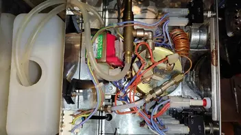

    ich habe heute die Duschträgerplatte (Messing-Puck) etc. abgeschraubt, nachentkalkt mit Durgol, zusammengebaut und gründlich gespült. Eigentlich sah alles gut aus, auch das Sieb und der ST-Gummiring. Nach zwei erfolreichen Kaffees kommt nun leider kein Kaffee mehr und es geht auch nichts durch den Überlauf in die Schale raus. Die Pumpe geht, denn Wasser und Dampf kann man aus der Lanze ablassen.
    Ich nehme an, dass die Brühgruppe jetzt verstopft oder das Magnetventil defekt ist.
    Beim Magnetventil kann ich kein Klacken wahrnehmen. Wobei das wegen der Klappschalter auch schwer hörbar ist. Wie kann ich das denn testen ohne den lauten Klapphebel-Schalter umzulegen? Oder kann man dagegenklopfen, falls dieser klemmt?
    Andererseits könnte die Entkalkung auch dazu begetragen haben, dass jetzt ein Kalkfragment den Auslauf aus der Brühgruppe blockiert. Soll ich weiter entkalken oder muss jetzt der Kessel mit Brühgruppe raus?
    Gibt es noch einen Trick, Klopfen an den Magnetschalter, umdrehen? Ich habe mit einer Spritze mal direkt in die Brüheinheit (Öffnung unten) Wasser und Entkalker appliziert, welcher dann wieder in der Auffangschale landete. Vielleicht hilft's.
    Hat jemand noch einen anderen Rat? Über Hilfe freue ich mich.

    KLEBER: Irgendwo im Recherche-Wahn habe ich gelesen, dass von Pumpe zu Kessel, da wo der Kalkkranz ist, verklebt ist und am Kessel selbst.
    Für mich sieht das alles nach Standardverschraubungen aus, wie in allen anderen Siebträgern dieser Bauart auch. Allerhöchstens wird Gewindedicht verwendet.
    Das Magnetventil ist eigentlich nur zur Druckentlastung und zum Ablassend es Restwasser auf dem Puk nach dem Brühvorgang. Ich denke eher, dass die Brühdruppe zugesetzt ist.
    Bei dem Alter der Maschine würde ich persönlich eher alles demontieren, separat entkalken und mit neuen Dichtungen wieder zusammenbauen.

    Ich habe die Isoamc mittlerweile zerlegt und poste im anderen Thread weiter.
