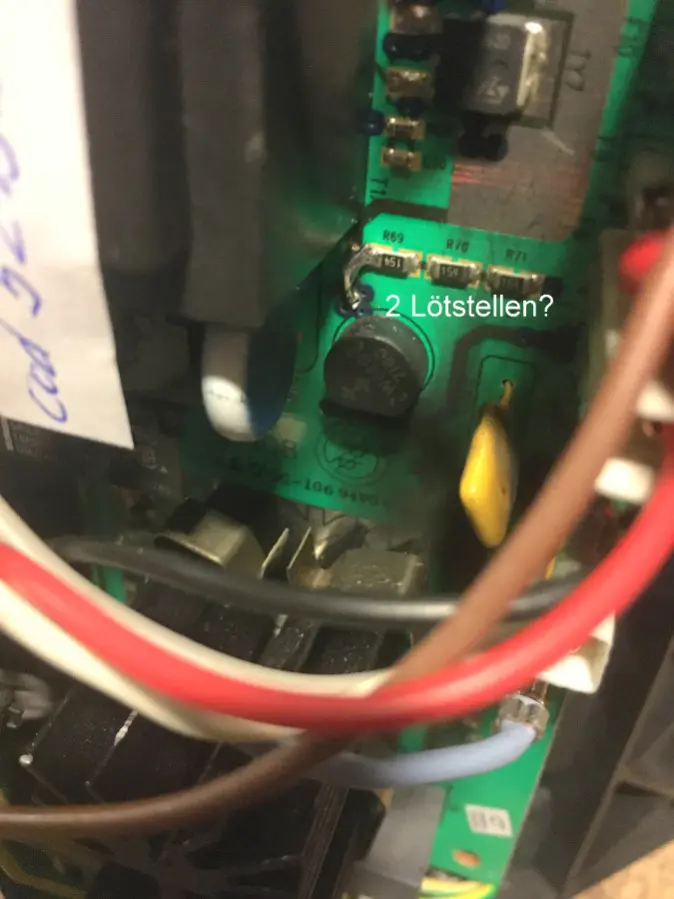

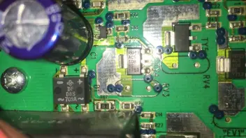

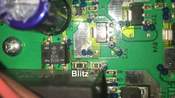

  • Norri80
    2
    189
    • October 29, 2019 at 10:34 AM
    • #18
    Danke Heini-22 für die ausführliche Erklärung. Vor dem Gleichrichter (Eingang nehme ich an) sind 2 Lötstellen, die mit Lupe etwas versengt aussehen (siehe Bild 1) und Rückseite Bild 2)
    Wie ich schon sagte sind meine "Künste" hier am Ende, da ich weder löten, noch solche Elektronikteile prüfen/einbauen kann.
    Letztendlich müsste ich für den wieder defekten Motor (habe ich noch 2 funktionierende) und die nun evtl. auch wieder defekte Hauptplatine eine neue bzw. reparierte (z.B. von HHSpanier) kaufen, wobei ich mir nicht mehr sicher bin, dass ich dann Ruhe hätte?
    Da ich die Maschine vor 2 Jahren fast unbenutzt von einem Bekannten für wenig Geld gekauft hatte, (mit blockiertem Motor Antrieb) und ich noch 2 weitere zur Zeit funktionierende 6700 habe, bin ich am überlegen, das Teil nur noch zum Teileaustausch zu verwenden.
    Was würdet ihr mir empfehlen?
