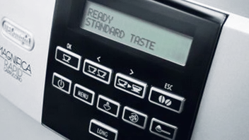

    Pusche: welche Tasten meinst du mit kleine und große Tassen ? (siehe Anhang)
