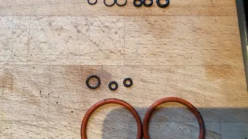

    hi Leute, habe mir nen Dichtungssatz gekauft und konnte auch fünf Dichtungen wechseln, jetzt sind aus dem Päckchen noch einige übrig und ich weiß nicht wohin damit, die oberen sind übrig die untern habe ich gewechselt.
    Obere und unterer Brühkolben
    Zapfen für den Wassertank
    Und die beiden Zapfen der Brüheinheit.
    Kann mir wer sagen wo die anderen hinkommen

    Ja, die Suchfunktion :1f602: ....
    Die spuckt dann folgenden Beitrag aus : Zuordnung-Dichtungen-Brühgruppe-zu-Bauteilen-WMF-800

    danke für den Hinweis, da habe ich wohl falsch gesucht.
    Jetzt hats geklappt, habe erst mal zwei weitere Dichtungen gewechselt.
    Die am Brühkolben, dort ist so ein Drehgelenk
    Sonst war nix nass, vielleicht reicht es ja so.
