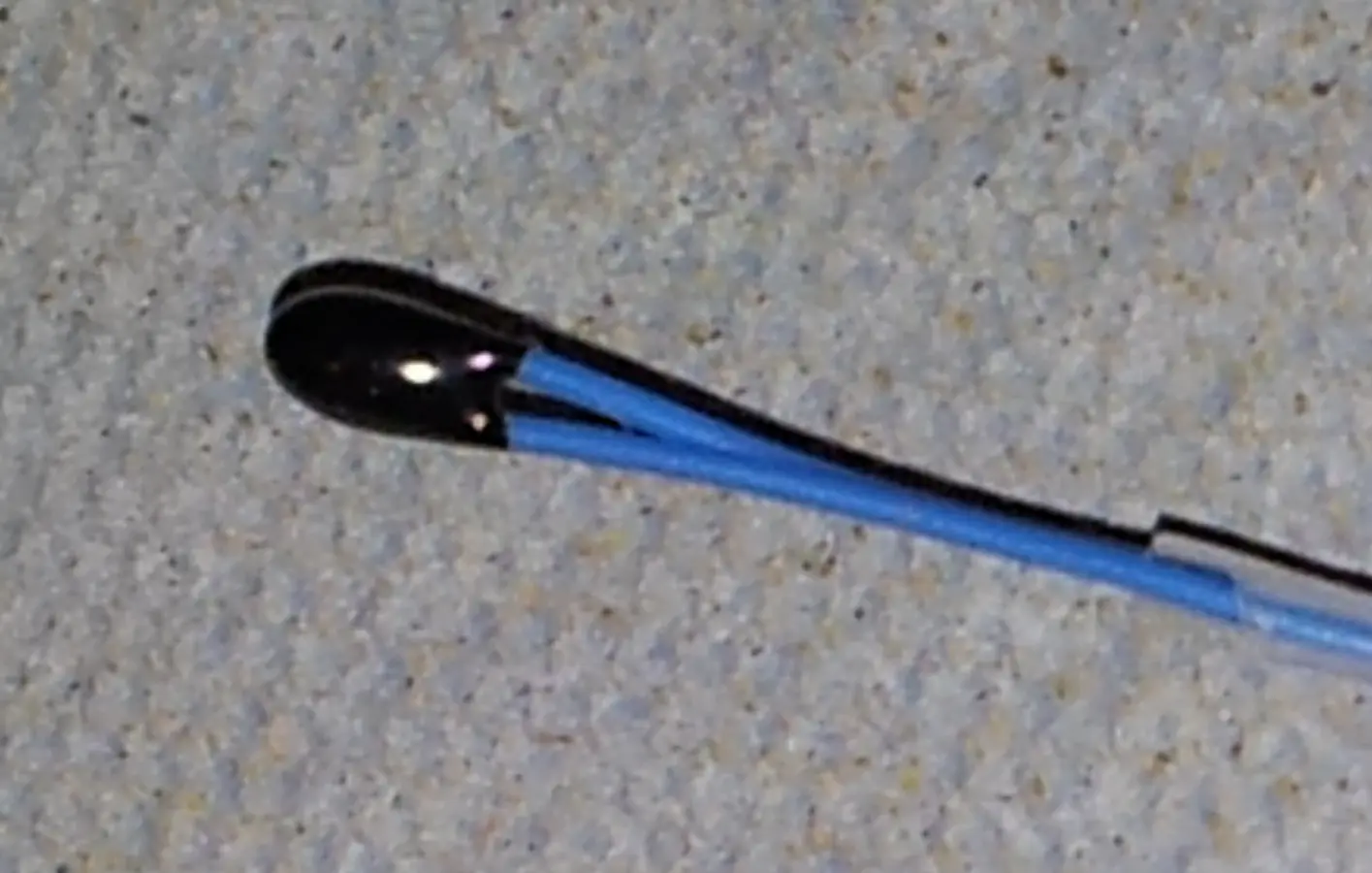

    • December 1, 2019 at 1:03 AM
    Hallo Ludger,
    du der Vertiefung kann ich nichts sagen, ist mir noch nie aufgefallen, die sind ja nur in Tropfenform eingegossen.
    So sieht die Hülse aus, dann hattest du weiter oben wohl wirklich Glück.
      • 1.74 MB
      • 1,194 × 900
    Gruss Ingo ;)

    • December 1, 2019 at 12:09 PM
    Alles klar Ingo,
    danke nochmal... mein verwendetes NTC war übrigens richtig, nur die Position in der Hülse war falsch.
    [size=18]Falsche Position:[/size]
    Gute Hilfe, danke nochmal...
    [size=14]Deine Antwort wird auch für andere Bastler eine wertvolle Info sein![/size]
    Gruss Ludger ;)
