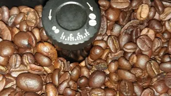

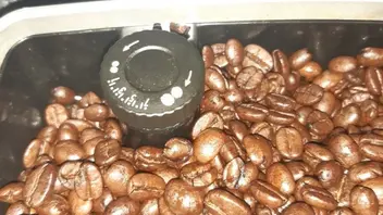

    Hallo zusammen, nachdem ich die Anleitungen hier durchgegangen bin habe ich nun die Dichtung am brüheinheit und brühkolben ausgetauscht und mit silikonfett behandelt. Auch die Grundeinstellung des mahlwerks habe ich vorgenommen. Aber bei mir klappt das mit dem Regler immer noch nicht
    Die Bilder zeigen am besten was ich meine.
    Was mache ich falsch? Kann mir bitte jemand helfen
    Danke im voraus

    Warum machst du denn für das gleiche Problem ein neues Thema auf?
  • kafffee-chris
    175
    1,211
    • January 18, 2020 at 5:42 PM
    • #20
    Wie man auf Bild 2 sehen kann, hat die Justierung nicht geklappt !
    Der Einsteller muss um 180 Grad gedreht werden, das heißt, das Dein Mahlwerk auch nicht wirklich eingestellt ist.
    Ich denke, das es nicht richtig zusammen gebaut wurde.
