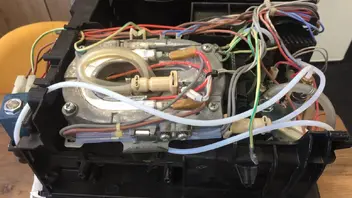

    Gestern habe ich meine Kaffeemaschine geöffnet, um sie gut zu reinigen. Dies ist nicht das erste Mal, dass ich dies tue, aber diesmal habe ich vergessen, den Stecker zu ziehen. Nach dem Entfernen einiger Kabel ist ein Kurzschluss aufgetreten. Ich habe sofort den Netzstecker gezogen. Nach einer Weile habe ich versucht, das Gerät einzuschalten, aber nichts auf dem Bildschirm. Ich höre auch nichts wie die Zahnräder usw. arbeiten.
    Ich schaute auf das Mainboard und sah, dass ein Chip kaputt war. Ich denke, es hat nach dem Kurzschluss gebrannt. Der Chip: PIC18F452. Ich habe das Power Board durch ein neues mit der gleichen Nummer ersetzt, aber die Maschine funktioniert immer noch nicht. Ist sonst noch etwas kaputt?
    Danke im Voraus.

    Ja, ich habe alles richtig angeschlossen. Es waren mehrere Kabel dicht beieinander, weil ich eine Reihe von Dingen abgeschraubt habe.
