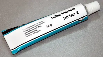

    Kurze Frage noch zu den zu verwendenden Schmiermitteln:
    Für die Brühgruppe hatte ich immer dieses Fett genommen.
    Das ist auch Temp.-beständig, lebensmittelecht, geschmacksneutral usw.
    Ist das ok?
    Ich habe letztens eine Empfehlung für das OKS 1110 gelesen. Ist das besser? Oder egal?
    Bzgl. des OKS 1110 habe ich übrigens gesehen, daß es neben der Tube mit rotem Aufdruck und rotem Deckel auch blaue gibt mit XAVAX oder oder THR als Beschriftung - und erst darunter die Bezeichnung OKS 1110.
    Wird dieses Silikonfett lediglich unter verschiedenen Labels verkauft oder ist nur die Tube mit dem roten Deckel das Originalprodukt?
    Für die Spindel ist das Silikonfett ja sicher nicht das Richtige, da für Metall (Messing auf Edelstahl) ja sicher andere Schmiereigenschaften benötigt werden. Welches Schmiermittel empfehlt Ihr dazu?

    Die Spezifikationen von dem von dir verwendeten Fett lesen sich quasi gleich zu dem OKS oder ähnlichen. Denke das sollte in Ordnung gehen.
    Für die Spindel habe ich bisher oft auch einfach das Silikonfett genommen, lag ja dann gerade griffbereit.
    Silikonfett ist jetzt für Metall auf Metall auch nicht verkehrt. Zuletzt habe ich ein Lithiumkomplex-Fett genommen, dass ich mir für verschiedene Sachen am Motorrad geholt habe. Ist druckbeständiger als das Silikonfett und rein subjektiv für die Aufgabe an der Spindel besser geeignet.
    Probleme hatte ich aber nach wirklich jahrelangem Schmieren mit dem Silikonfett auch nicht. Die ESAM3000 hat das schon zig tausend Bezüge "überlebt"...
