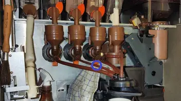

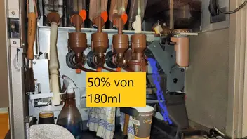

    Leider aber nur sehr kurzfristig, da sich Kunden beschwerten, der Kaffee wäre nur halb voll und teilweise würde das Gerät auch ganz ausgehen. Um die teilweise schwammigen Aussagen zu verifizieren, habe ich probiert den Fehler zu reproduzieren, was mir auch gelang und ich musste feststellen, es stimmt, der Kaffee war nur halbvoll. Was die Kunden nicht sahen, war das während des Brühvorgangs nur Teile des Wassers die Brüheinheit erreichten, andere Teil spritzte in den vorderen Teil des Ausgaberaumes. *siehe Foto
    Daraufhin habe ich den Techniker informiert, welcher auch kam und folgendes Teil als Ursprung des Problems identifiziert hat.
    Er hat es auseinandergebaut und gereinigt und die Aufnahme bzw. das Gegenstück an der Brüheinheit ebenfalls. Des Weiteren, hat er mir gesagt, er müsse gucken, ob er "Rund um den Kessel" die Anschlüsse nochmal dicht bekommt. (* der Satz kam mir bekannt vor ;-D)
    Am Ende, hat der Techniker die alte Brüheinheit wieder eingebaut. Laut seiner Aussage würde es "semioptimal" funktionieren und wir bräuchten einen neuen Auslaufstutzen, den er bestellen würde.

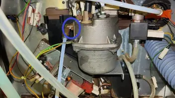

    Nach einer Woche, in der ich nun den Automaten „Außer Betrieb“ genommen hatte und sich keiner der Fachfirma meldete, habe ich selber angefangen, etwas Ursachenforschung zu betreiben, mithilfe meines Multimeters. Dabei bin ich schnell auf die Heizung im Kessel gestoßen.
    Daraufhin habe ich Heizung, alle Dichtungen am Kessel, Flowmeter, Pumpe (kompletter Satz) und noch einige andere Dichtungen, welche mit diesen Bauteilen in Verbindung standen ausgetauscht. Des Weiteren, habe ich alle Teile gründlich gereinigt, vor allem im Inneren des Kessels.
    Als Ergebnis kam heraus, die Fehlermeldung mit dem „Flowmeter“ war weg, der „FI-Schalter“ blieb drinnen und auch das Wasser heizt wieder richtig auf.
    Leider bekomme ich aber keinen Kaffee, obwohl der Automat Wasser zieht, die Pumpe summt (jedoch sehr leise) und auch der Kessel wird heiß. Wenn ich dann ein Produkt wähle, funktioniert alles wie gewohnt, nur ohne Wasser. Um so häufiger ich diesen Test gemacht habe, konnte ich feststellen, dass nun Wasser austrat, nur nicht an den dafür vorgesehen Stellen. Auf den folgenden Fotos habe ich mal die Stellen mit einem blauen Kreis umrundet, an denen das Wasser austrat bzw. leicht zischend entwich.
