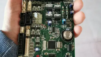

Mikrocontroller UPD78F0058GC-8BT-A
Hi.. hast Du wirklich den uC drauf ? Ich habe auf meiner WMF1000 einen UPD78F0148M2 drauf....
Und der ist, so die schlechte Nachricht EOL und meines wissens nicht mehr zu bekommen.

Oh, du hast vollkommen recht, der 78f0058 ist in der Siena 2 verbaut.

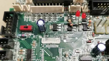

Alten Controller abgelötet
Neuen Controller aufgelötet
Alles wieder zusammen gebaut
Schalter auf dem Board auf prog gestellt.
NEC FPL mit der hex gestartet
Powerbutton der Maschine gedrückt halten.
Den Flash Prozess im FPL gestartet
2min warten
Schalter auf dem Board wieder zurück auf run gestellt.
Fertig
