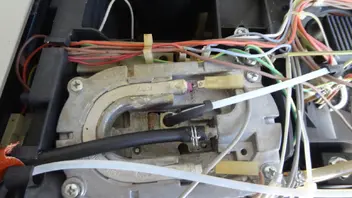

    Noch was, der schwarze Schlauch auf Bild 6, der am Thermoblock angeschlossen ist, ist das Original so? Gehören da nicht Raccords dran am Ein- und Ausgang? Der Thermoblock ist doch vermutlich nur für den Dampf?
    Habe dass so auch noch nicht gesehen :2753:
    Ist dieser Thermoblock in Betrieb?? Kommt da am Eingang der Schlauch vom 3 Wege Ventil?? Wohin geht der Auslauf?

    Ich tippe auf eine EX1, laut den Ersatzteilhändlern ist das die einzige Maschine mit rundem Durchlauferhitzer für Warmwasser und der Durchlauferhitzer auf dem Brühkolben für Dampf. EX2 hat die separate Dampfschleife und EX3 hat wohl nur den DL auf dem Brühkolben. (laut Komtra Shop)

    So wie es aussieht, ist der Thermoblock nur für den Tassenwärmer zuständig, und das 3 Wege Ventil sitzt vorne hinter der Bedienplatine und der Überdruck geht von vorderen Ventil durch den Brühkolben nach hinten in den Ablaufschlauch....
    Wer macht den sowas??? Das mit dem Tassenwärmer kenne ich natürlich aus einer ESAM 5400.

    Ist meiner Vermutung, kenn es leider so auch nicht :1f628:

    Wenn das Teil oberhalb des Brühkolben der Dampferhitzer (= Thermoblock?) und nicht der DLE ist er praktisch nie benutzt worden, da wir Milch seperat aufschäumen.
    Wahrscheinlich ist dann das rundliche Teil dahinter der DLE - wie von euch vermutet (Bild 2, Rückseite vor der Demontage).

    Sollte ich den Thermoblock = DLE revidieren (Bild 5)?

    Das sind die cremig-weissen Anschlussteile, wie am Durchlauferhitzer bei dir. Quasi Übergangsstücke vom Anschluss des Boilers auf die verwendeten Schlauchanschlüsse.
