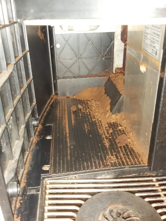

    Hier ein Bild wie mein Satzbehälterfach nach drei Wochen aussieht:
  • sc-6000
    61
    519
    • May 15, 2020 at 7:24 PM
    Na das Problem ist ganz einfach zu lösen... Mit einem Staubsauger und etwas mehr Pflege!
    Es hat schon seinen Grund dass WMF in der Bedienungsanleitung was von wöchentlich aussaugen schreibt :1f607:
    Wenn ich meine 1000er 3 Wochen nicht aussauge (kommt auch mal vor, aber selten) dann sieht sie auch so aus....
    Also aus meiner Sicht alles gut mit Deinem Baby.... es mahnt nur nach etwas Zuwendung :1f602:

    • May 15, 2020 at 8:14 PM
    Der Kaffee sieht merkwürdig fein aus, die Menge ist für mein Empfinden nicht normal.
    Gruss Ingo ;)
  • Achim
    89
    941
    • May 16, 2020 at 6:58 AM
    Ja sieht nach zu feinem Mahlgrad aus.Satzbehälter raus,Mikroschalter überbrücken (Stück Karton reinstecken) Bezug drücken und mit Lampe sehen wieviel und warum das Mahlgut daneben fällt.Tasse nicht vergessen.

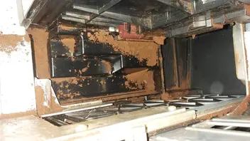

    So sieht die Brüheinheit und die Kammer nach drei Wochen aus:
    Edited once, last by RainerHH2 (May 16, 2020 at 6:30 PM).
  • Achim
    89
    941
    • May 18, 2020 at 7:14 AM
    • #15
    3 Wochen ist auch zu lang.Jede Woche sollte man die ganze Maschine reingen.Also Mahlgrad gröber einstellen und einmal in der Woche sauber machen,dann sieht das nicht so aus.Ausserdem muss die Gruppe überprüft werden,da bestimmt der untere Kolben zu ist.Wird überhaupt regelmässig Tablettenreinigung durchgeführt ? Ich glaube nicht.

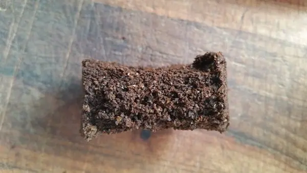

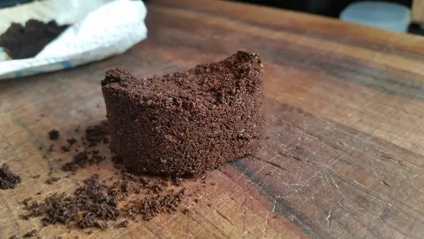

    • May 18, 2020 at 2:03 PM
    • #16
    Der feine Kaffee ist das alleinige Problem, die trockenen Körper müssen so Größe 2 x Zuckerkristall haben.
    So schaut das bei mir aus
    Gruss Ingo ;)
